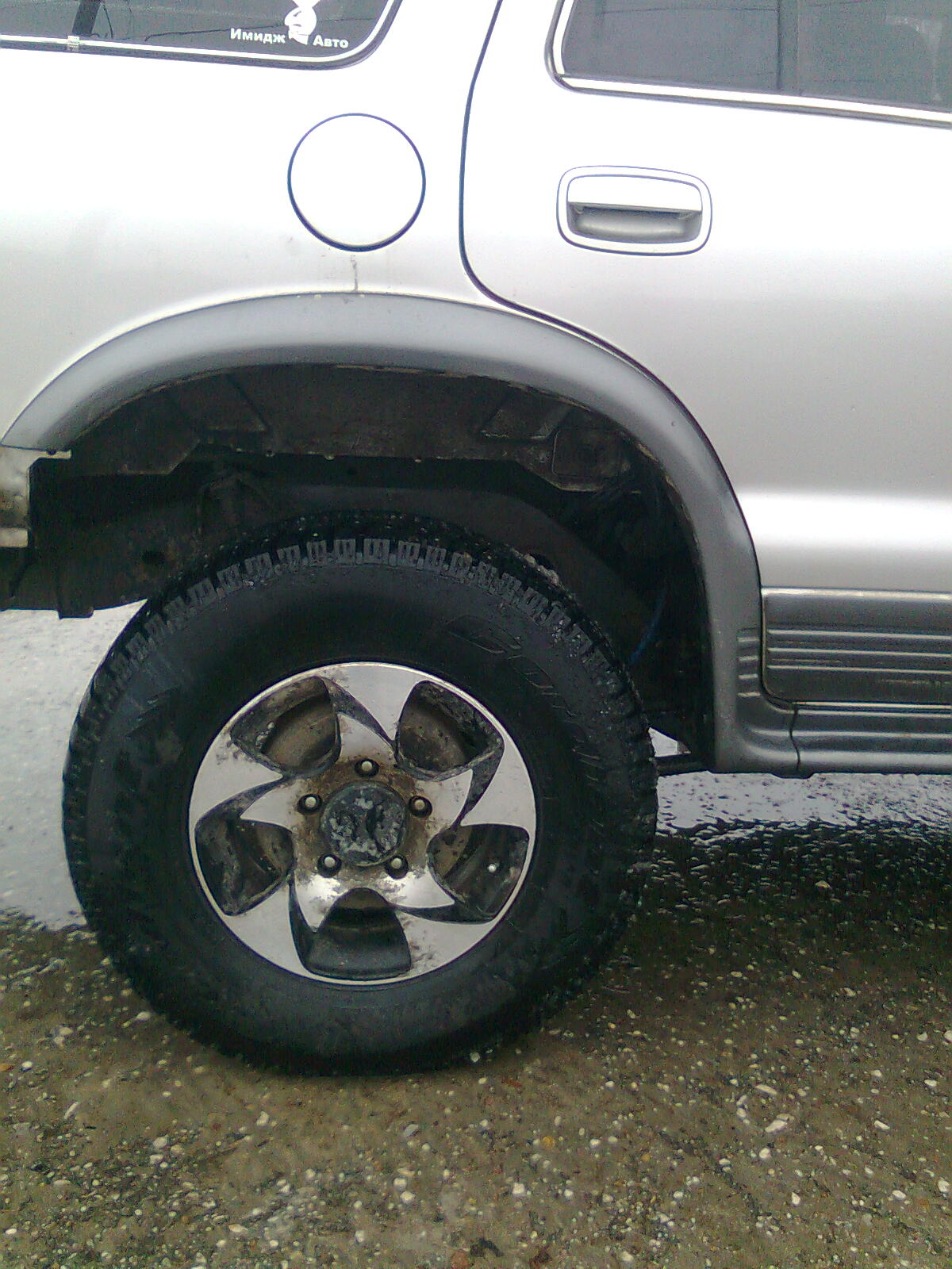

У меня после лифтовки ГАЗоновскими подушками получилось вот так Прикрепленное изображение Прикрепленное изображение Прикрепленное изображение Прикрепленное изображение Прикрепленное изображение Спасибо КотУ!!! ДА, до гофры от 2107 инжекторной дошли опытным путём, спасибо Вовану, брату КотовУ! Интересно, размер колёс 32 нормально влезет??? dumai.gif dumai.gif dumai.gif А так, мне нравится B162.gif B162.gif B162.gif И пороги силовые ну прям просятся на своё законное место biggrin.gif
Ты 205/70/15 поставил, да? ep.gif ep.gif ep.gif ep.gif ep.gif
Игорек, нижнюю подушку(родную) пополам пилил, или листовую резину использовал? dumai.gif

Цитата(КоТ_СССР @ Apr 9 2012, 01:10 PM) *
Вот точь-в точь такими подушками лифтанулся сам и длинного спартака Ikarika подняли. затрачено времени на его машину было с 11 до 22-30 (из них грубо 2 часа перекур). Правда у него все рычаги работают исправно, в отличие от моего коротыша - пришлось выгнуть ручку раздатки (переборщили и теперь из положения 2L раздатка становится в N при включении задней передачи коробки). А ещё опытным путём выяснено, что воздушная гофра, идущая от ДМРВ к дроссельной заслонке, является полным аналогом гофры от инжекторной семёрки и стоит порядка 430 рублей! Не забывайте снимать во время боди лифта эту гофру!!!
Санёк!!! Времени на замену подушек, со снятием бамперов ушло 3,5 часа. Остальное было потрачено на поиск гофры, ныряние в рядом стоящий сугроб, параллельный ремонт ВАЗ 2114, примерку и подгонку бамперов, снятие и разгибание рычага раздатки. А при включении раздатки нужно поменять алгоритм. Сначала заднюю передачу, потом 4L! Ну пока рычаг не адаптируется biggrin.gif biggrin.gif biggrin.gif
Игорек, нижнюю подушку(родную) пополам плили, или листовую резину использовал? dumai.gif
Не, резина 235/75/15. Желание поменять подушки назревало давно. В эти выхи пузырь лопнул и понеслось. Сначала Кота задрали наверх, потом меня. Нижние подушки родные, только ровно пополам резанные. Нижние шайбы тоже родные, только гайки поменяны на те, которые с капролоном внутри. В общем С ПРОШЕДШИМ ТЕБЯ!!!! biggrin.gif biggrin.gif biggrin.gif B198.gif B198.gif B198.gif
Insight
post Apr 10 2012, 09:31 AM
Сообщение #298
Гость
