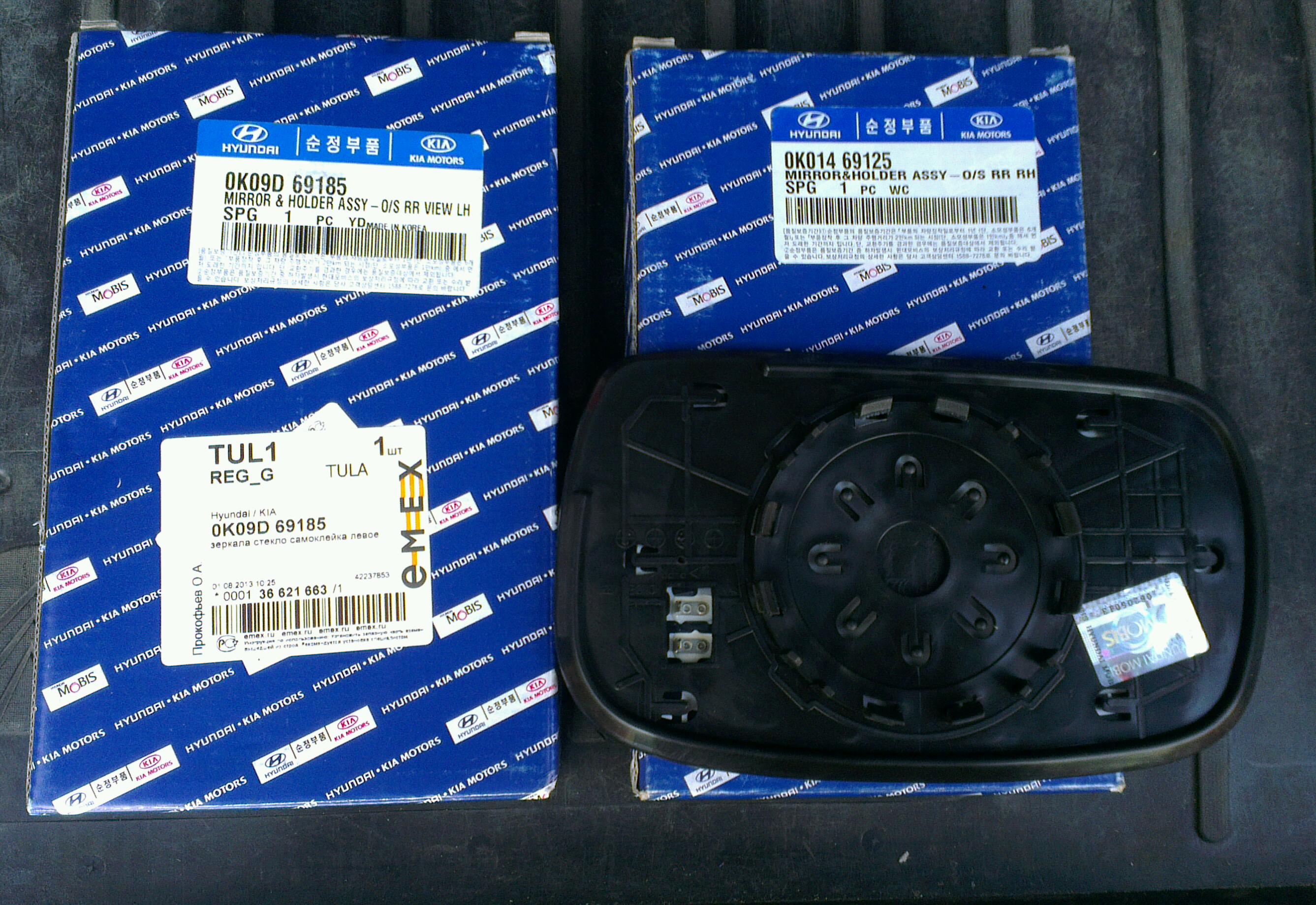

Цитата(genek @ Dec 6 2010, 10:55 AM) *
Левое зеркало с кодом 0K09В 69 185 сейчас в Эксисте идет без подогрева,надо уточнять у менеджера.С подогревом левое есть в Kor-vezе.
Ты имеешь в ввиду зеркало 0K09D 69 185? А на самом деле оно с подогревом приходит ? В Екзисте оба этих зеркала идут без подогрева-эти менедьжеры тока репу чушут и ничо сказать не могут определенного , а если они придут без подогрева , то мы говорят обратно зеркала не возьмем.
Правое мне пришло с подогревом,левое менеджер снял с заказа, потому что, оно без подогрева.Он звонил узнавал какие элементы нужны.В Кор-везе левое с подогревом: http://www.sportage-club.com/ipb/index.php...opic=2969&st=60
сегодня заброал зеркало левое заказывал как почитал здесь левое пришло без подогрева.. очень растроился... менеджеры в долбаном экзисте только разводят руками мол ничего мы сами не знаем.. уроды одним словом жду правое зеркало якобы тоже с подогревом.. ( хотя даж без него и то хорошо.. потмоу что оно у меня лопнуло)
post Jan 12 2011, 12:25 AM
Сообщение #27
странна.... мне пришли оба с подогревом и без проблем... цена в районе 700 репей за одно...

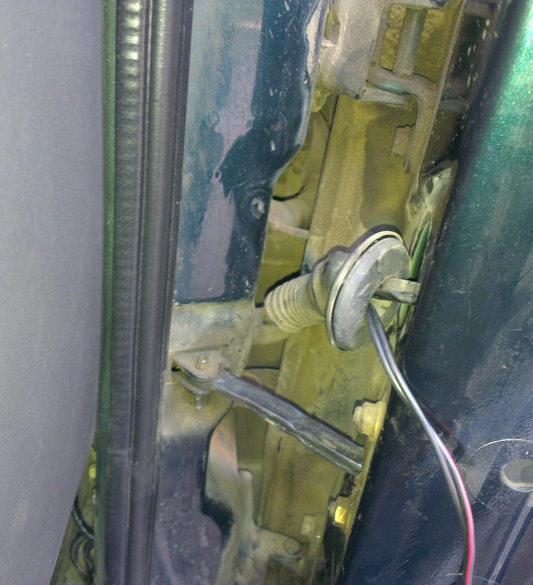

Вот поставил себе зеркальные элементы с подогревом. Подключил к проводу обогрева заднего стекла. На фото : левый и правый элемент соответственно. Заказывал в Эмексе. Если кого интересует,есть фотки по установке.
Интересует конечно, фотки давай)))

Цитата(Аля @ Aug 11 2013, 10:52 AM) *
Зеркальные элементы были в пластиковом кожухе или только одно стекло?
В пластиковом кожухе. На фотке обратная сторона(место крепления к механизму регулировки)элемента.

Попробую... Под руками только смартфон! Фотал только установку правого зеркала.Левое ставится аналогично правому.
KIA Sportage Grand,2.0l,мкпп,03г.в.,Калининград. Skype: prok-ol-68 Изображение
КАЙ912
post Aug 11 2013, 03:24 PM
Сообщение #40
Сообщений: 72
Регистрация: 29-July 10
Пользователь №: 8,190
место дислокации: г.Щёкино,Тульская область
Снимаешь кожух с передней стойки у ног пассажира(водителя). Провод пропускаем под торпедой и опускаем к отверстию в стойке (закрыто резиновой заглушкой). Вынимаем резиновую гофру у дверных петель. Пропускаем стальную проволоку через отверстия снаружи вовнутрь стойки. Крепим провод к стальке.
Протаскиваем провод наружу к гофре.
Затем стальку пропускаем через гофру,крепим провод к ней и протягиваем .
Заводим провод внутрь двери и выпускаем через отверстие на месте зеркала.
На концах провода устанавливаем разъёмы.
Далее разбираем зеркало и пропускаем провод .
Собираем зеркало. Устанавливаем на концы проводов соответствующие наконечники.
Подключаем провода к нагревательному элементу зеркала.
