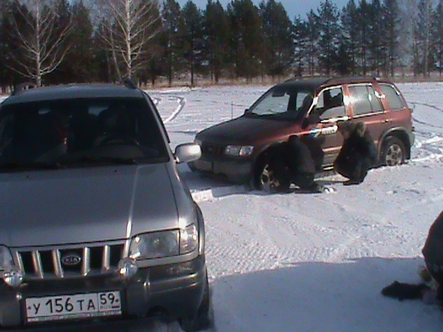

Всем привет! Хочу добавить и я свои 5 копеек в слово ручных хабах. Точнее о не совсем "ручных"!
Но по порядку. Случилось это не так давно, выезжали коллективом на природу.
Ни что не предвещало...... пока кое кто 1115038528.gif не решил помесить снежную "целину"......... Ну и как говорится "первый пошол!" а второй и пол круга не проехал! - встал! Сразу выяснилось не работает передок, разобрали - итог сломана (выдавлена частично) канавка стопорного кольца переделанного в ручной вакуумного хаба! Кольцо выпало (не суть почему)! Пол часа коллективных усилий - все оказались на "большой земле". Сломанный хаб принес на работу показать "очумелым ручкам" - вердикт изготовление полностью заблокированного хаба, т.е. в качестве "запаски" для гарантированного проезда по г.....м. Ну и далее фото того что получилось.
Надеюсь идея применения понятна, сразу оговорюсь, не для постоянного использования такой хаб (мое сугубо личное мнение_!!! Только временная мера! Всем удачи на дорогах и вне её! B020.gif

Конечно обточу! Это ведь проба "пера", главное основные параметры отработать. душевный вес получился, не дай бог на ногу уронить! Поток - прока врят-ли, но изготавливаются 4 комплекта, для местных клубней.
Только я не понял, есть кто заценил идею?

Идея правильная. Надежность на 100%. Мне для соревнований в самый раз B128.gif B162.gif
Если есть чертежи, пришли пожалуйста. А если продумаете как облегчить и выточите мне комплектик, то буду очень благодарен.
