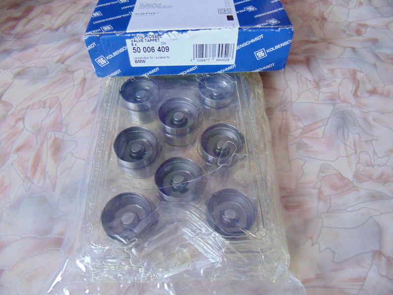

Недавно ставили клиенту Kolbenschmidt 50 006 409, 221 рэ, по внешнему виду качественно сделаны, но только в одной коробке blink.gif т.е. на 8 шт , лазером выбито ks
Так вот клиент пиздуверяет , что они типа 11рэ стоят, ему знакомые менедж. за 7рэ сделали biggrin.gif
я ему конечно сказал, что я без "знакомств" бы взял за 3600 blink.gif biggrin.gif
(себе тож 8шт. заказал -- попробуем biggrin.gif т.с. натур испытания)

как натур испытания, гидрики уже поставил,
хочется себе именно их поставить Kolbensc:-)midt 50 006 409

тоже закал себе гидрокомпенсаторы 50006409 KOLBENSCHMIDT... хотелось бы услышать отзывы от тех кто их ставил 32a.gif
