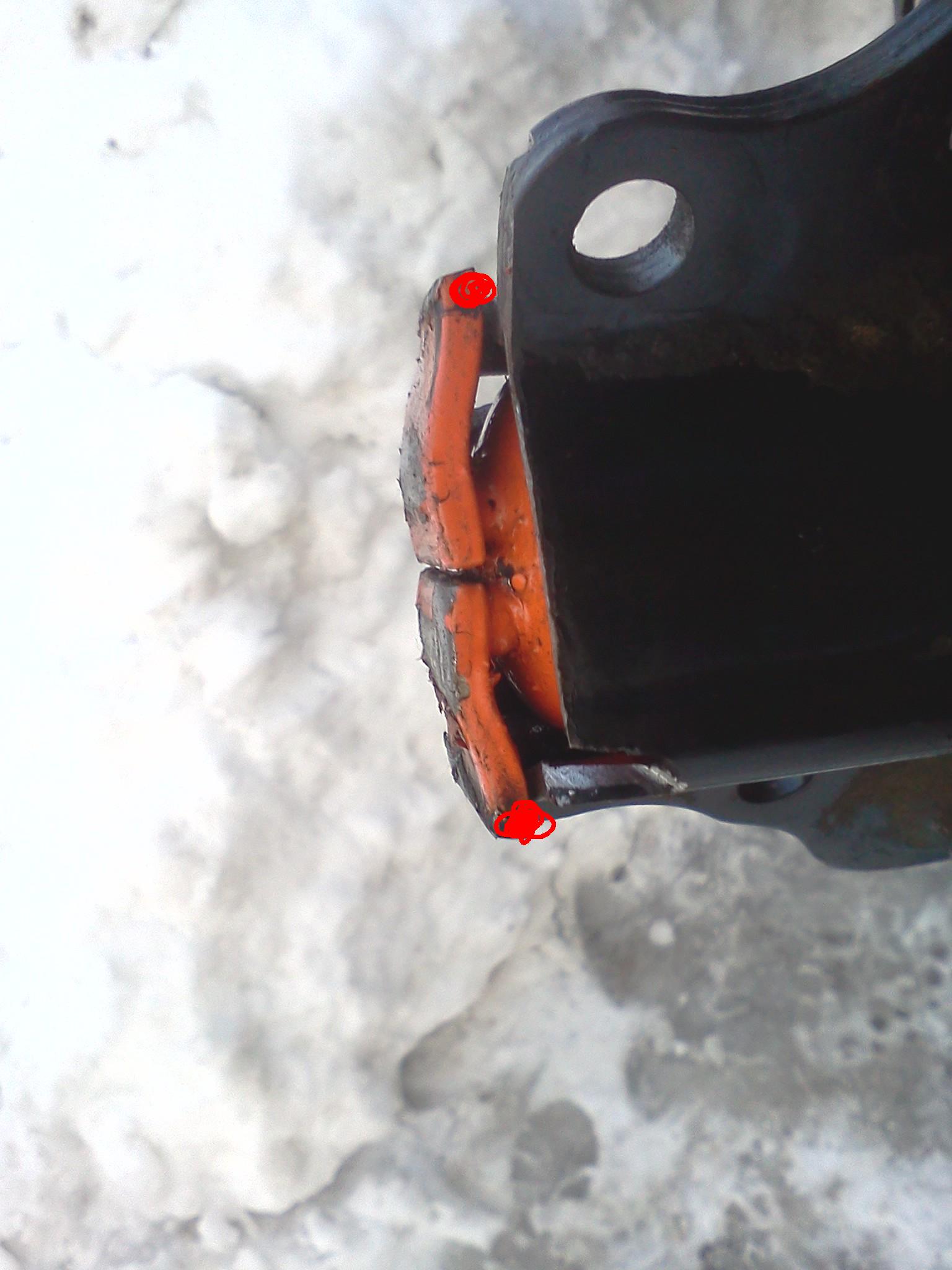

Народ, а как думаете я вот так приварил сами уши к стакану где точки там сварка предварительно их обпилив по кругу , еле еле забил аммо

Пользователь №: 8,157
У меня также приварено, пока 0,5 года полет нормальный, первоначально было как на фото в 4 посте этой темы, но порвало нижнее отверстие.
Артём74
post Mar 15 2012, 09:38 PM
Сообщение #76
Сообщений: 630
Регистрация: 6-February 10
Пользователь №: 7,381
место дислокации: Челябинская
главное,что бы пыльник шруса не порезало
Nicom
post Mar 15 2012, 10:38 PM
Сообщение #77
Сообщений: 161
Регистрация: 27-September 11
Пользователь №: 9,989
место дислокации: Воронеж
да ну вот тоже боюсь надеюсь что нормально все будет, а что тут сделать то? как еще сделать, как я понял при полном вывешивании колеса может порвать? вывесить колесо и посмотреть так? а если достает то че делать то?

Артём74
post Mar 16 2012, 10:30 AM
Сообщение #78
Сообщений: 630
все правильно,вывесить и посмотреть,напильник и наждак в помощ
Nicom
post Mar 16 2012, 03:55 PM
Сообщение #79
Сообщений: 161
болгаркой по моему проще) да и че там подпиливать если только уши, а не порвет ли их в последствии эксплуатации изза утоньшения
111v111
post Mar 16 2012, 04:01 PM
Сообщение #80
Сообщений: 1,181
Регистрация: 20-July 10
Из: Челябинск
Да ничего там задевать не должно, если с моими пластинами при вывешивании слегка терло.
Порвет не порвет это только в процессе узнаешь.
А если трет то можно у стойки кольцо 1-2 см срезать, и заново переварить.
