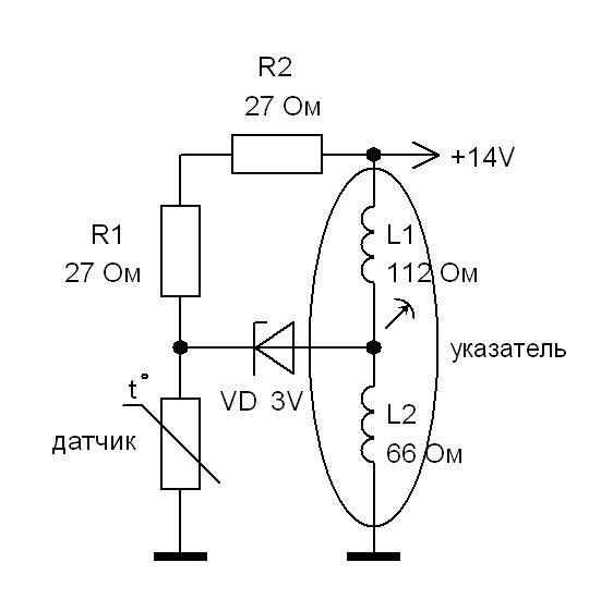

Цитата(sashamas @ Mar 16 2012, 01:01 PM) *
да не так просто-по схеме с этого сайта- http://www.autoprospect.ru/kia/sportage/16...a-priborov.html - указатель запараллелен еще с поворотами-датчиком бензобака и еще какимто прибором-вообщем от него три конца по схеме. а кто то писал= что он получает только с датчика омы и все B178.gif - однако он еще и сам запитан по схеме и думаю через какие то мозги.
Надо не придумывать себе байки про "мозги", а просто внимательно посмотреть схему (пройти по проводам). Тогда эти три конца "разложатся" на (+), (-) и датчик. И все!
Вот его внутренняя схема...
вообще класс схема B020.gif -спасибо-теперь есть с чем к умельцам ехать. и еще для не понятливых- это все расположено внутри датчика что со стрелкой.....ну кроме самого термометра =что на термостате.
по всей видимости диод пробит vd-3v- он в самом приборе стоит--или где то.......
Вся эта схема внутри прибора.
Это не диод, а стабилитрон на 3 вольта.
mellow.gif уже легче- огромное спасибо==теперь все за малым= снять прибоку и вперед- но теперь хоть знаю где искать и что. B084.gif да - форум это сила....когда специ....в теме.... B084.gif B084.gif
