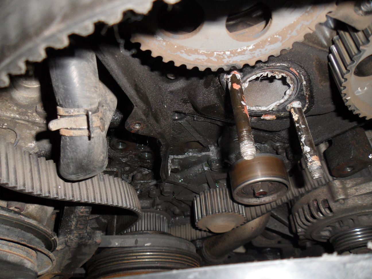

post Mar 22 2012, 06:16 PM

вот что показало вскрытие...
Ого!
Привет ребятам из Тирэкса, хорошо работают. А помпу они вам меняли тоже?

Цитата(typeid @ Mar 22 2012, 09:08 PM) *
нет помпу не меняли... только ремень ГУРа и ролики... непомню может еще и пружинку... они тогда мне все ремни поменяли кроме кондея
хм, а чего же тогда кусок помпы то вырвало, если они её не трогали?
не спроста.
