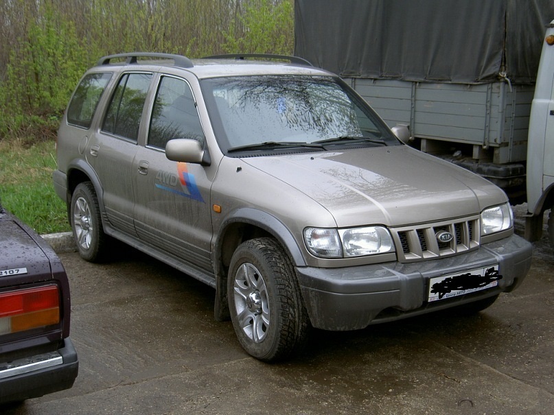

Вайна V, сложный крик души =)
У меня стояли диски от нивы фирмы K&K, какие не помню.
Сток на 16 дисках выглядет так(резина 215/65):

Да вроде и не задраный грандик.

Так он же написал СТОК, это не лифтованый.

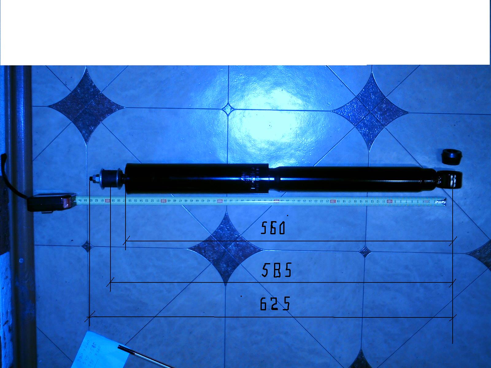

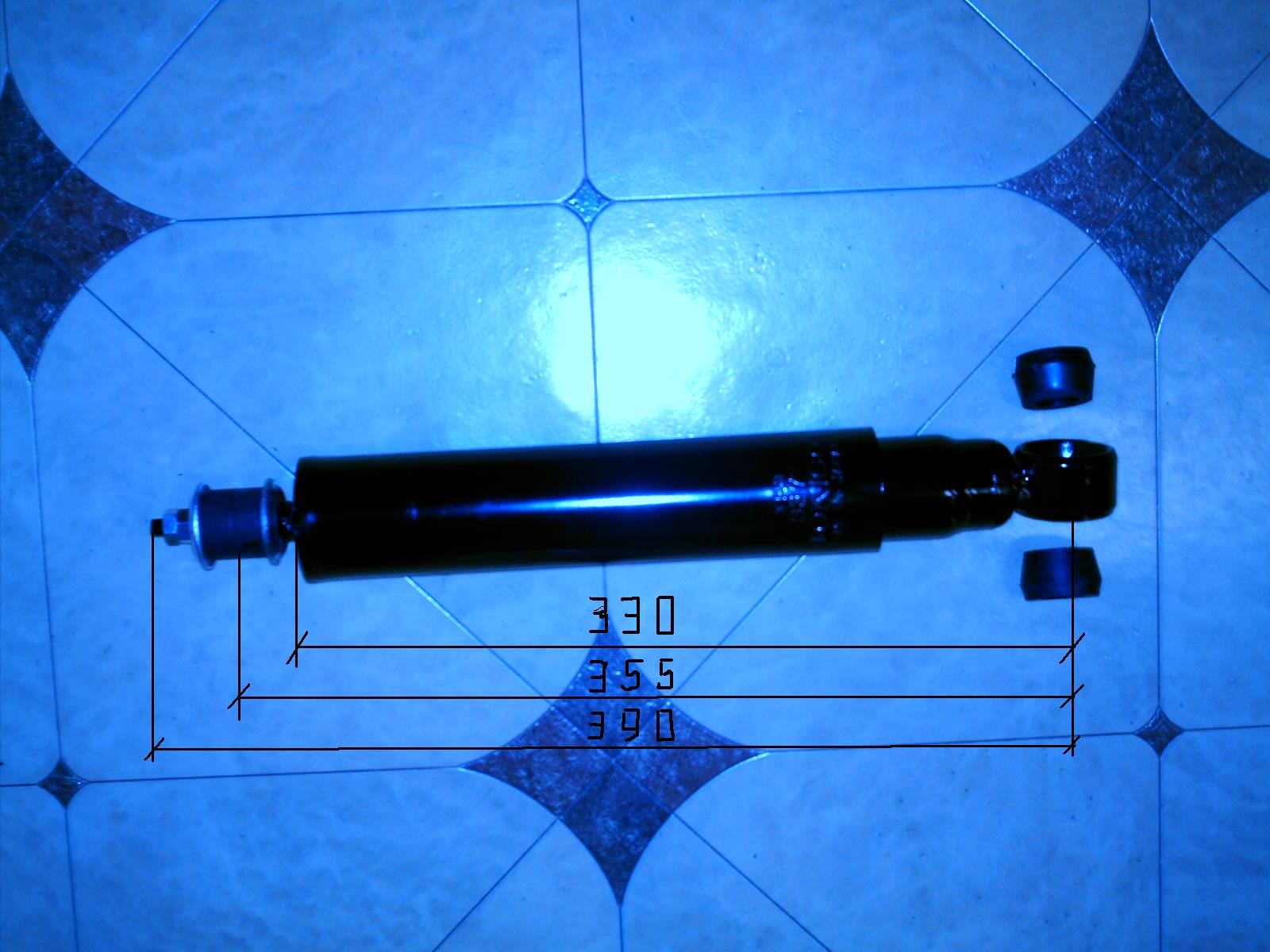

Цитата(Sergeigrad @ Aug 24 2011, 03:46 PM) *
Ну это в зависимости от пружины. И по фото они практически одинаковые, но у ТОкисо TLC70, судя по инфе от Патритовцев - ход 235 мм (разница между сжат/разжат). Хотя цифра почему-то очень большая ef.gif Господин БОБ можешь их , размеры ТОКИСО сжат/разжат подтвердить??
А у Плазы 3110 надо на своей проверить ход, я мерил в магазе получилось 300/415, а у меня стоят вроде длиннее dumai.gif dumai.gif.
У меня стандарные удлиннители с форума 40мм , пружина нива-перед в сборе с чашками 320 мм, до арки 90 см, вниз пробоев нет, вверх тоже. Но на полном вывешивании пружина по-моему совсем свободно стоит, надо еще раз проверить, вроде при установке плотнее сидела. Так вот хочу удлиннители укоротить на 1 см. И в идеале поменять плазу x-drive на плазу sport или extream, или ТОКИСО 3373 при условии, что они мощнее ПЛАЗЫ 3110.
Ну с такой точностью подтвердить не могу , не мерял, могу сказать, что ход Токико намного больше чем у Плазы . Ездил я и на Плазе - текут . Преимущество Плазы - газовая , работае в две стороны, но не долго.
Токико дорогу держит лучше (в поворотах) . Ход Токико такой , что наш родной домкрат уже критически выкручивается .
P.S. Хочу очень заметить , ни какой я не ГОСПОДИН , а ТОВАРИЩ . От Господ (коих у нас развелось тьма) меня тошнит .(отступление от темы smile.gif )
Ан нет, нашел у себя фото с размерами сейчас выложу :
Прикрепленное изображениеПрикрепленное изображение Так что инфа от Патриотовцев верная 235 мм .

Ну отлично, теперь есть вся инфа для инсталяции.

Перед аморты от Соболя, Пружи от Волги-1,5 витка, Проставка 3см
Зад амо от Волги KYB, Пружи Lesjofors+удлинители
