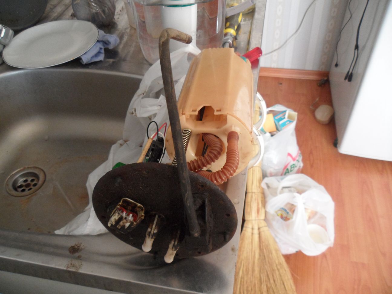

Привет! Тоже мучаюсь с датчиком! Бывшему хозяину авто поставили датчик ,он вероятно длинный. Кронштейн поплавка ложится на край ванночки. Я заказал в Автодоке новый датчик,по vin-у номер датчика 0К04560960В . Привезли,но он опять такойже длинный. Какой же нужен мне? Номер короткого есть у кого?

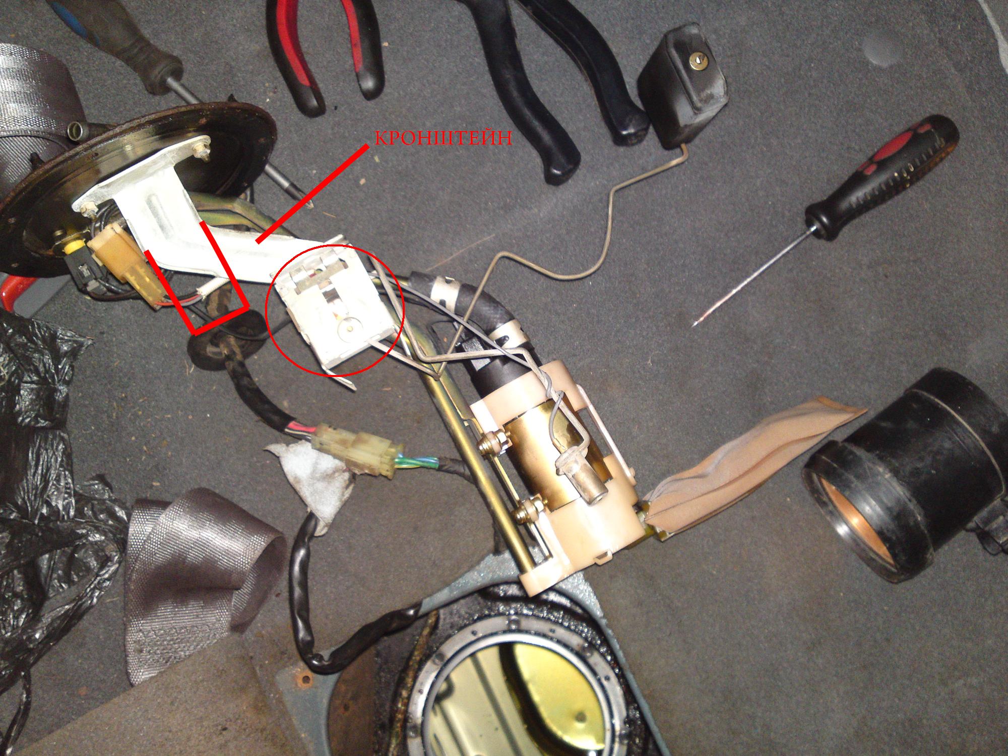

У меня крепление как 1 и 2 Прикрепленное изображение , а сам датчик Прикрепленное изображение обведён кругом. Кронштейн крепления как на фото 1. Длинный, почти до самого низа. Только поплавок в обратную сторону, на 180 градусов. Вот такой датчик ни кому не известен?
Вот такой же датчик прислали мне,не подошёл! Штанга поплавка ложится на стенку ванночки. Изображение
