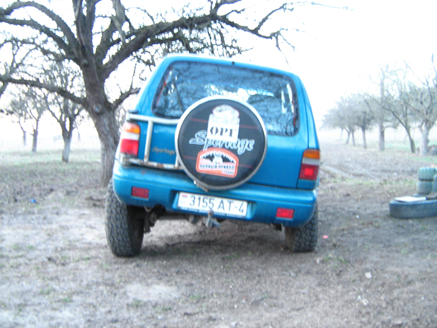

фотки на 30" вылет -12
и это в статике, в динамике колесо уйдет еще выше
1995 г.в., 2.0 DOHC, 5МКПП, лифт подвески 2", Мудричи КМ2 31"
http://www.4x4-tour.by/

Ну вот поставил диски от витары ЕТ+25 теперь при слегка подрезанном бампере и брызговике, в диагоналке, ничего не трет.
Способ проверки очень простой - заезжаем в кувет и ловим там дагоналку примерно вот так...
Хочу заметить что даже этот способ, не самый лучший для проверки влазит колесо в арку или нет.
При правильно работающей подвеске в динамике велика вероятность что подвеска пробьется до отбойника. поэтому знающие джиперы проводят проверку следующим способом.
Снимают пружину ставят колеса и садят машину на отбойники. Потом вращают колеса в разные стороны и смотрят задевает или нет. B228.gif
Вариант что поставим жесткие пружины и подвеска никогда в жизни не сожмется до отбойника - является антиджиперским, и годится только для того что-бы попонтоваться не съезжая с асфальта. otstoy.gif
Поскольку этим самым мы ограничиваем ходы подвески, что неминуемо ведет к застреванию на безобидных кочках.
Между задним амортизатором и шиной, при полностью сжатой подвеске, остается где то пол пальца.
На амортизаторе видно ржавое пятно, это слет от задевания 29" резины на родных дисках.
А вот так выглядит переднее колесо в арке при сжатой подвеске.
Вращаем руль сначала в одну сторону, видим, что колесо ни за что не задевает, на ребре брызговика еще видны следы от задевания этой-же резины но на дисках с вылетом ЕТ-12
Вращаем руль в противоположную сторону и видим, что и за бампер тоже не задевает. На выступе локера так же следы от задевания 30" резины на дисках с большим вылетом.
Блин, а при таких диагоналях штоки аммо не гнет?
или хватает хода в резинках?

Не гнет.
Гнет штоки когда пружина ломается.
На фото стояли пружины от опеля омеги (кажись седан) толщина витка в самом толстом месте 16мм.
До резиновых отбойников не достовало в статике.
Но одна пружина сломалась как и родные пружины. Причем сломалась на асфальте.
Теперь поставил от омеги караван толщина витка в самом толстом месте 17мм.
Пока все ок.
За исключением того что тапочки маловаты.
Надо делать боди лифт и покупать 32"
