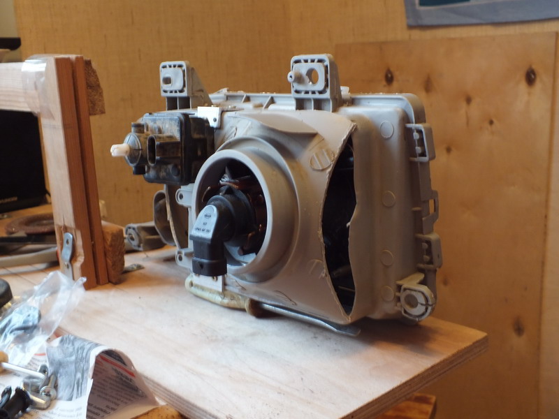

В конце концов, собравшись с духом, соорудил дома некое подобие станка для регулировки, имитирующее место крепления фары на морде СПортажа:
Задняя часть корпуса фары была нещадно отрезана по перегибу корпуса

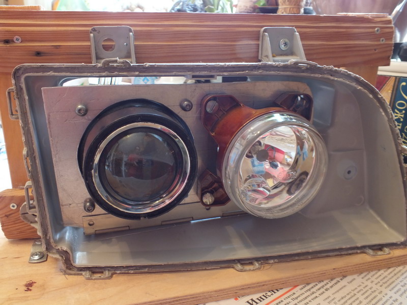

Но отрезанную часть не следует выбрасывать - после удаления всех излишних выступающих частей и приливов, она переворачивается вверх ногами и снова используется в качестве задней части корпуса фары и крепежа электрокорректора:
сами модули крепятся к изящно вырезанной по месту (ну это как всегда ep.gif ) пластине из 2-х мм алюминия.
Пластина крепится к корпусу при помощи куска рояльной петли.
Чтобы петля плтно и ровно легла - нижний изгиб корпуса выравниваем Поксиполом
Выглядит это вот так:

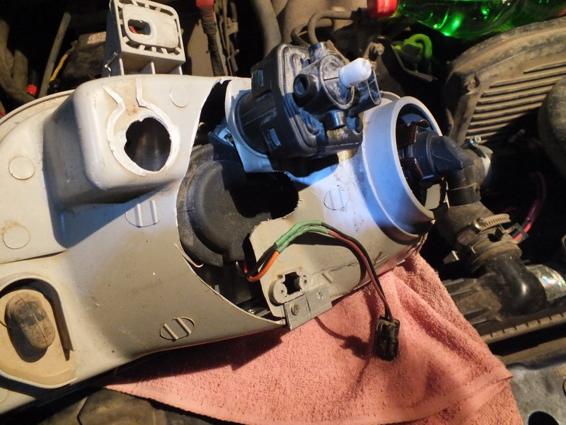

"Гнездо" для головки штока электрокорректора смастерил из подходящего по размеру хомута крепления кабеля B200.gif , куска алюминиевого уголка и все того же Поксипола smile.gif smile.gif
Это начальная стадия заливки - потом Поксиполом обмазал уголок и хомут со всех сторон, чтобы крепко было.

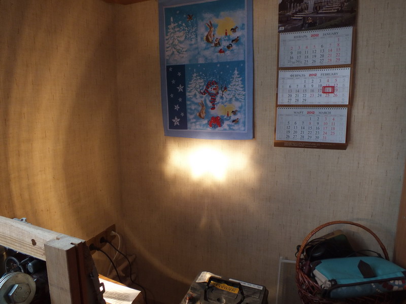

Как светят модули:
Ближний Прикрепленное изображение
Ближний с дальним Прикрепленное изображение
ТОлько дальний Прикрепленное изображение
Смущает хомут электропроводки для крепления корректора. Боюсь, что он не выдержит нагрева (а ведь там наверное будет греться от ламп) и со временем разболтается. А это значит, что фары на кочках будут трястись.
И, мне кажется, что модуль ближнего надо довернуть, чтобы левая свето-теневая граница была в горизонте.
А светотеневая граница нормальная. Просто на таком близком расстоянии пучок еще не достаточно сформирован. А вот на стене, на расстоянии метров пяти...семи - уже все в порядке.

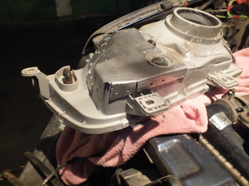

Итак.

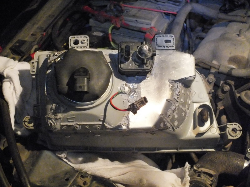

Лампа в модуле дальнего света сзади закрывается резиновым колпаком
и наружу выводится проводка подключения дальнего света.
Теперь надо надежно соединить переднюю и заднюю части корпуса фары.
Для этого из алюминия толщиной 1.5 мм при помощи электролобзика, болгарки и дрели вырезаются соединительные .... детали smile.gif
Всего их четыре.
Самая сложная та, которая закрывает заднюю сторону фары.
Затем со всех сторон промазываем все щели и отверстия герметиком.
И получаем готовую фару:
С раздельным ближним и дальним светом:
Лампы:
Ближний - Н7
Дальний - Н7
Дальний поставил - 80Вт
Резиновый кожух, закрывающий цоколь ближнего света - из обрезка старой автомобильной камеры smile.gif
И вдобавок, передвинул дополнительные фары ближе к центру, установив их на поперечную балку из прямоугольного профиля.

Чегой-то я не понял как лампы модуля дальнего света менять? Ты ж там всё закрыл и только провода оставил.
post Apr 19 2012, 10:39 PM
Сообщение #31
А часто ты меняешь лампы дальнего света????
Ну а если все-таки перегорит - придется снимать фару, с нее снимать (откручивать) пластину, прикрывающую заднюю часть фары.
В принципе, неспешно делается в течение 15 минут.
Лампу ближнего света поменять можно, не снимая фару. А ближний - важнее.
Без одного дальнего ездить можно.
