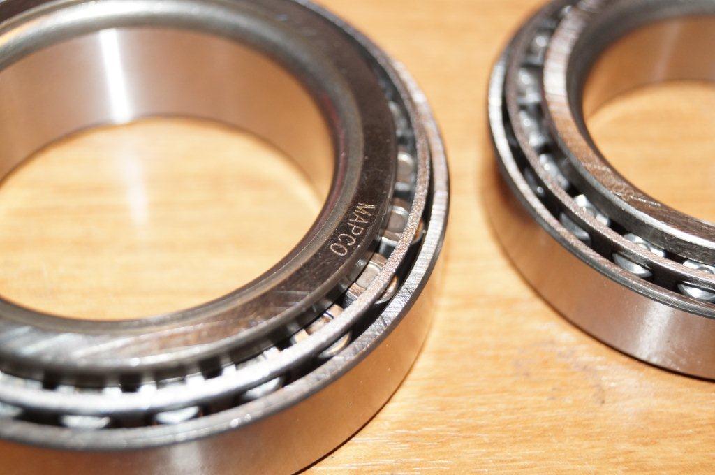

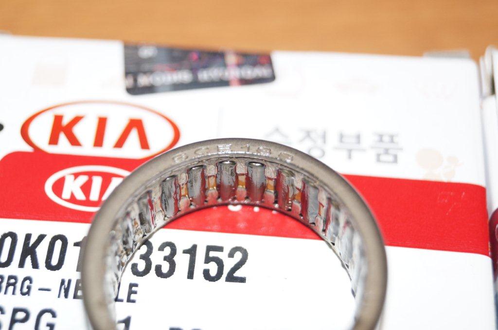

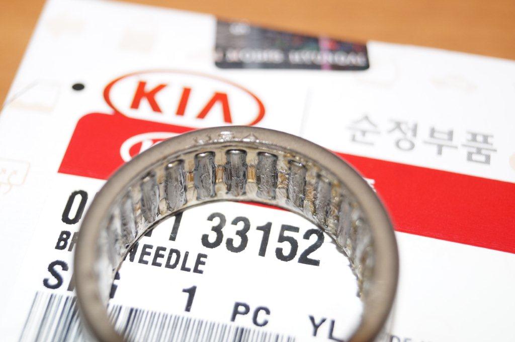

Может кому будет полезно. Перетряхиваю подвеску своего калининградца 2005 года. Получил комплект подшипников ступичных.
Наружный и внутренний комплект - MAPCO 26589 + сальники (см.Фото), ценник 1500 за комплект на одну сторону.
Родные иголчатые (MOBIS) ценник 650/штука
Калининградец коротыш 2005.
