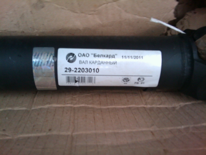

Ребят,подскажите, после прочтения темы такая каша в голове...
Исходные данные калининградский спортаж 2004, разбито шлицевое переднего кардана(вибрация на 40 км/ч,очень приличный люфт- третье ТО уже рекомендуют менять) и задняя крестовина заднего кардана(ужасный скрип при движении)осматривали сегодня на подъемнике
Теперь вопросы:
кардан видимо белорусский-где его заказать? поисковик выдает ""мертвые ссылки" или вот http://gkgk.ru/11/%D0%92%D0%B0%D0%BB-%D0%B...29-2203010.html
ohmy.gif цена 12500
проще всего будет заменить на такой же? но оригинальный дешевле,
хотя придется комплектом крестовины заказывать(можно код для них)?
код задней крестовины заднего белорусского кардана,если можно, и где заказать или вот эта подойдет? J2923000
Фуф, заранее спасибо
Теперь вопросы:
ohmy.gif цена 12500
передний кардан от белкарда имеет маркировку 29-2203010... я прошлый год заказывал тут... с доставкой обошлось 5000 руб.
крестовины на белкард подходят от М-412...
либо заказать корейский, он тоже подходит...
если корейца заказать,то крестовины тоже заказывать?или при замене в сборе не требуется(т.е. кардан меняется вместе с крестовинами,а они уже "в комплекте") я вообще не разбираюсь в этом и в нашей деревне з/части только через заказ т.е. по чеку не сменить в магазине
крестовина от М412 подходит на задний кардан(задняя крестовина вышла из строя)

если корейский заказывать, то там все в сборе... только флянцы квадратные, но подходят по отверстиям на белкард.
на сайте в контактах есть адрес электронной почты, по ней и списывался... сначала спросил есть ли в наличии, сказали, что могут привезти... сделал предоплату и через неделю получил на руки...
