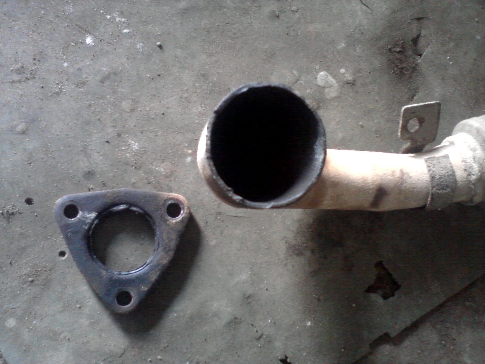

В субботу перед Пасхой взревел аки самолет. Долез сегодня до ямы только. неделю канализацию менял по дому и откапывал магистраль...
сняв все защиты был просто поражен
такого, чтоб отвалился фланец, а труба как таковая без нареканий.
за 5 с половиной часов все гайки отмокли и с применением большого рычага открутились. Поехал варить пока.
если кто полезет - первым делом отмочите и открутите лямбду Прикрепленное изображение

Труба с фляном качественные видимо.А сварку делали шаромыжники,фуфлыжными электордами)))Чессна удивлен трубой даже.
post Apr 24 2012, 08:59 PM
Нормально. Больное место. Не единичный случай.
Мне в свое время этот фланец просто вырезали, приварив трубу к корпусу ката. Сварка родная кончилась, фланец держался на остатках развальцовки.

Так, наверное, и "жарил" частенько неплохо в эту трубу груженый! biggrin.gif

точно также фланец отдельно, труба отвалилась, но на последней трубе глушителя biggrin.gif

И у меня сдесь же лопалась и также покругу, хорошо не до конца, старый хозяин сразу предупредил, что тут трещина. Болячка наверное dumai.gif

Я имел ввиду частенько под хорошей нагрузкой (груженый в гору, приличные скорости, тапка в пол и т.д.). При хорошей нагрузке двигатель извергает массу огня очень высокой температуры. Металлу тоже тяжело...

Собрал, завел - двигатель на холостых плавно, циклически обороты в пределах 100-200 оборотов выше-ниже - работает. Подожду пару дней как мозги выпраят или нет...
