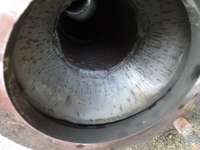

post Mar 19 2019, 10:32 PM
Сообщение #28
Сообщений: 304
Регистрация: 21-February 12
Пользователь №: 10,057
место дислокации: Russia
Цитата(vlad04sport @ Apr 24 2012, 06:03 PM) *
В субботу перед Пасхой взревел аки самолет. Долез сегодня до ямы только. неделю канализацию менял по дому и откапывал магистраль...
сняв все защиты был просто поражен
такого, чтоб отвалился фланец, а труба как таковая без нареканий.
за 5 с половиной часов все гайки отмокли и с применением большого рычага открутились. Поехал варить пока.
если кто полезет - первым делом отмочите и открутите лямбду
Да, там походу болячка. Тоже прогорело по периметру на 200 тыках. Сварка как то мудрёно сделана - внутри по периметру фланца. У меня до конца отгореть не успело, как звук нездоровый пошел, я на третий день и разобрал. Проварил снаружи вкруг.
Открутилось на горячую неплохо, только почему то на обоих фланцах выкрутилось по две гайки и по одной шпильке...на верхнем правда шпилька почему то заклинила посередине хода и sensored.gif . Что странно гайку я не смог скрутить с отломка, даже зажав его в тисках...она просто провернулась размолотив резьбу и была сдернута при помощи гвоздодера, внутри даже следов резьбы не осталось...
Не очень понял, зачем первым делом мочить лямбду, гораздо проще её снять с клеммы и потом спокойно на верстаке пройти корщеточкой и с помощью вбшкиной матери и ключа на 22 выкрутить.
Спортадж кал - 2006, коротыш
