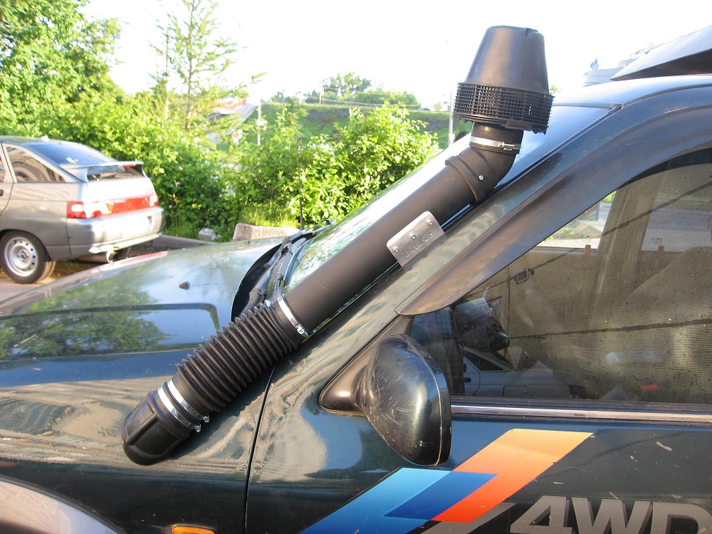

угол 45 градусов и сверху угол 90 градусов smile.gif все просто smile.gif, только я вот парюсь насчет воды, хотя прорези и сделал, но все равно в сильный дождь не затечет ли..., что скажете???
Имхо - прорези в том виде, в котором видны на фото - никак от воды не защитят. Таки у сафари башка по другому сделана. А так - в дождь разворачивать хоботом назад.
С нуливиком париться надо бы... а если стоит москвичевский фильтр, то не стоит. В нем же есть отстойник.
В нем есть отстойник, но когда фильтр лежит на боку, да еще и вход с выходом местами поменяны - толку от этого отстойника имхо нуль. B200.gif
А зачем поменял вход и выход.... В нормальном состоянии он тоже хорошо лежал бы
Шпильку от штатной банки спиливать не хотелось, да и пришлось бы повозиться с подбором патрубков между MAFом и овальной дыркой в фильтре. Да и вообще - у меня была цель минимально курочить машину при установке. В итоге единственное необратимое действие - дырка в крыле. Кузов не пилил больше нигде, трубу провел через штатную дырку в задней части моторного отсека.

Пользователь №: 3,824
место дислокации: Москва ЦАО
Это понятно, что хоботом назад, прорези помогают, но не на 100 процентов, я проверял водой, из за того что в этом месте расширение, вода уходит по прорезям, но тоже не метод, развернул назад и нормально.
Ну это ты зря. Шпильку можно было и не спиливать. Патрубок налезает Волговский, который углом.
в Москвиче фильтр штатно лежит. Значит отстойник и у нас работать будет в таком же состоянии

Так заметка :
Бюджетный вариант
моноциклон МТЗ-80
Используется на тракторах.
Цена смешная - 80 р
Варианты :
Butafor
post May 29 2012, 09:03 PM
Сообщение #110
Сообщений: 1,598
Регистрация: 25-November 07
Из: Москва Цао
Серега пасибо огромное!!!! Теперь шноркель с отличной головой!, чуть доработал ножом и отлично!, воды и пыли теперь точно можно не боятся, циклон работает! я доволен!
