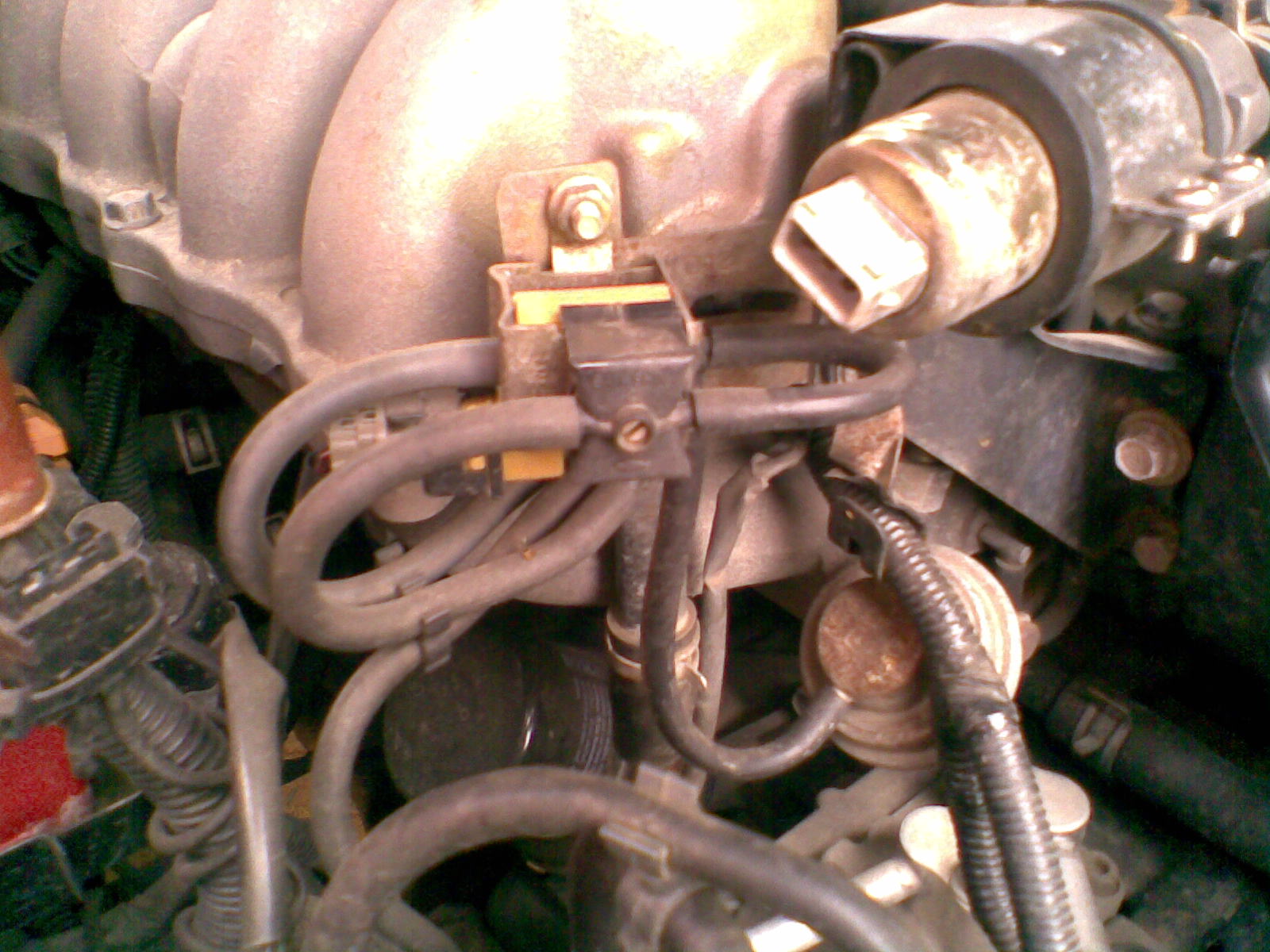

Доброго времени суток.Недавно стал обладателем Спортажа 1994года,2л,95 л.с(8 кл),машинку взял с неисправной топливной системой(после некачественного бензина),всю систему промыл,проблема в следующем,отсоеденил трубки от электроклапана и не запомнил что куда подходит.Если есть у кого возможность сфотографировать под капотом,куда идет какая трубка был бы оч.оч благодарен.Спасибо
Спортаж,94 год,2.0 95 л.с
post Jun 3 2012, 07:50 PM
Сообщение #55
Может поможет...

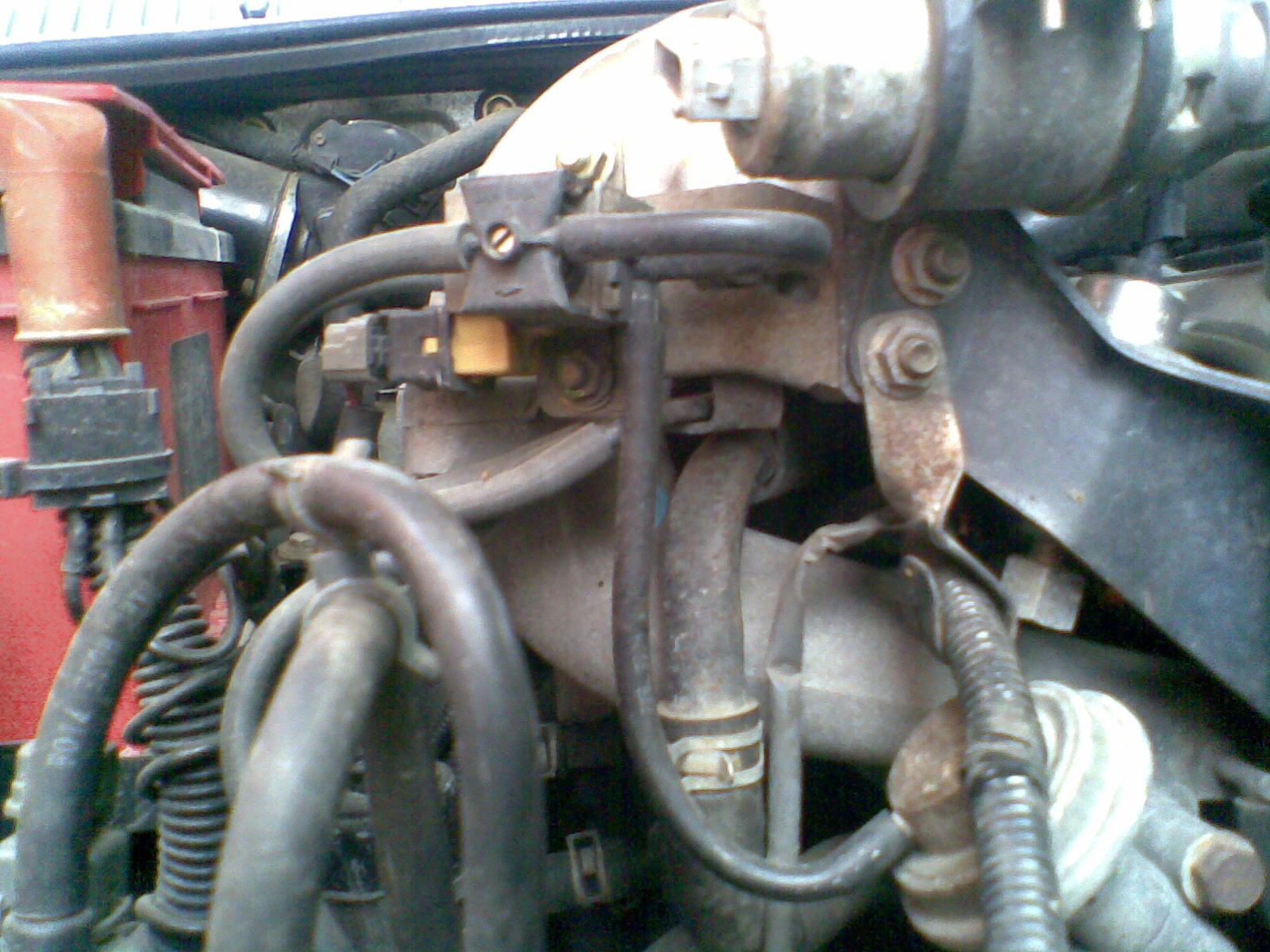

Помогите пожалуйста. Менял топливный фильтр, неудачно пошевелив рукой и сорвал откуда-то белую трубку (на фото). Одним концом она осталась одета туда, где была, а вот куда она подключалась - не могу понять. Ночью при свете фонарика облазил все вокруг в радиусе натяжения трубки - ничего не нашел, куда бы она могла идти sad.gif
Кто-нибудь может посмотреть под капотом у себя куда она идет? Если не трудно - сдайте фотку (да, на словах трудно доходит) или покажите стрелкой на моей фотографии, куда ее втыкать.
