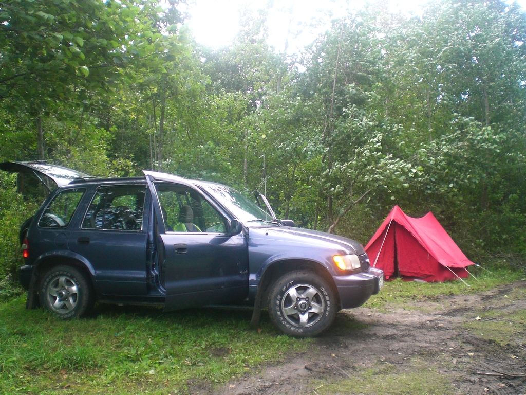

Вот и я наконец-то, с завистью насмотревшись на машины одноклубников, лифтанулся, за что отдельная благодарность нашему клубному сервису. Что было - видно на первой фотке, там машина на 205 резине, что стало - на второй, там резина 225х75. Маловаты стали и эти колесики sad.gif , ... Перед поднимал дюралевыми проставками 3см, чертежи брал в факе. На зад пружины Killen 60750, амортизаторы еще давно менял на Boge (номера на третьей фотке), они оказались длиннее родных и Kayaba, так-что удлинители штока не понадобились. Высота до задней арки стала 88см., до передней 82см. на 225 резине. Так-что принимайте в ряды лифтованных.
Ну теперь очередь за зубастыми колёсьями... и размерчег поболе! B228.gif ep.gif ep.gif
