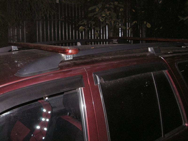

Наконец-то поставил траверсы на релинги-окончательный технологический вариант (откладывать
некуда-надо покупать Ондулин на дачу) Прикрепленное изображениеПрикрепленное изображение
После 80км\ч звук конечно есть, но не раздражает, позже попробую с боксом и сендтраками.
Кстати, лиственица должна быть "супер",-мелкослойная древесина рулит!
