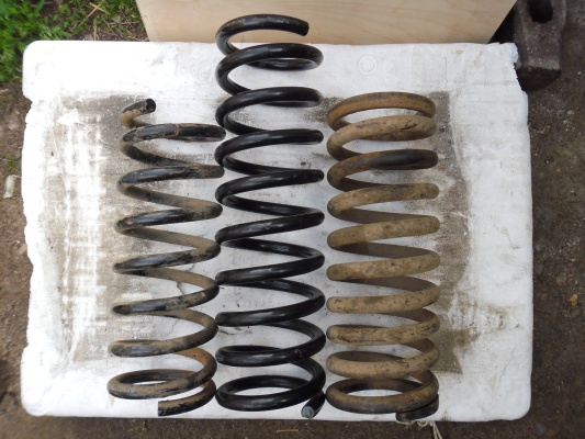

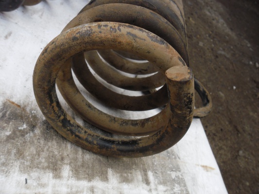

Передние пружины:родная, волга(три риски г.Орел),ГАЗ-М-20 Победа Прикрепленное изображение вид с торца Прикрепленное изображениеПрикрепленное изображениеУстановил на пробу Победовские, пришлось поболгарить чуток для лучшего прилеганияПрикрепленное изображениеИтог Прикрепленное изображение а это родная Прикрепленное изображение.Амортизаторы родные, проставок нет.Да, тоже думал, что расстояние меж витками мало. Сразу посадил соседа по гаражу (эдак кило 120) и покатал по кочкам--- не бьет!
Волговские - самое то. Волга весит 1700 и Гранд 1700 (пустой вообще). Двигатель у Волги 2,4 - и наш, совковый - значит тяжелее 2,0 Спортажевского. А с Победовскими - сильно ограничен ход подвески вверх, судя по фото. Ударов не будет - витки плавно друг на друга садятся. ИМХО.
У победовских на пару витков больше, покатаюсь не понравится-резану виток-полтора.Думал жестковаты будут, нет комфортно.А то задолбали пробои на плавных нырках на трассе когда груженый.

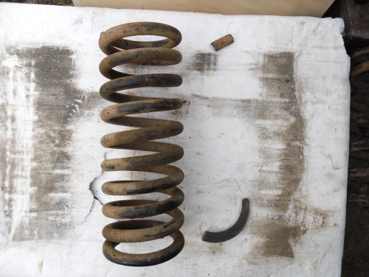

post Aug 1 2012, 10:58 PM
Сообщение #1420
Цитата(Аля @ Aug 1 2012, 10:55 PM) *
Уже второй раз лопается задняя пружина, в чем может быть дело? dumai.gif до этого правая, поставлены обе новые, теперь левая dumai.gif dumai.gif
пружина ATS толщина витка 19мм
blink.gif ну я даж незнаю чё сказать.... у меня эти пружины как стояли, так и стоят до сих пор ттт....
