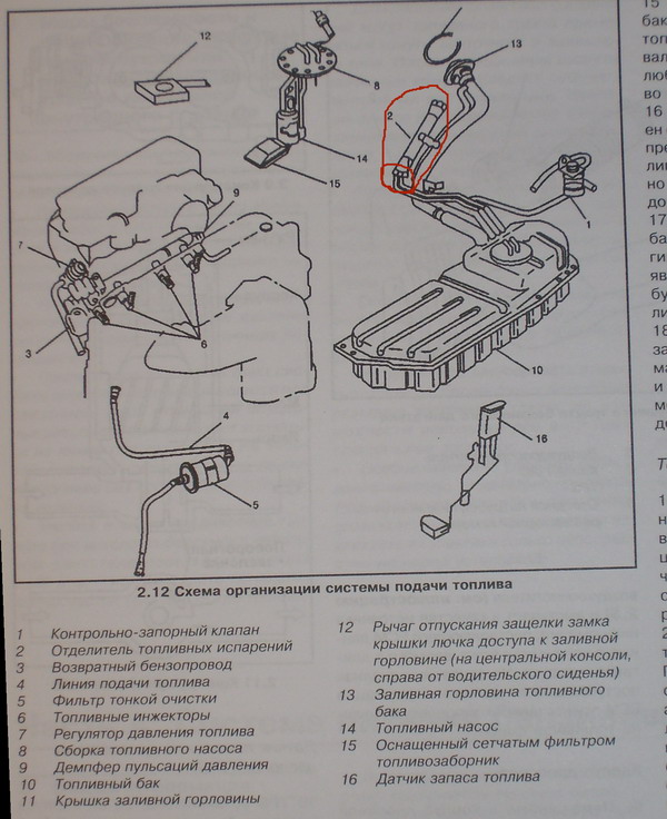

каааароче это что такое blink.gif (это задняя правая арка), три медные(?) трубки заходят в одну blink.gif

Цитата(МихаилТ @ Mar 14 2007, 08:26 PM) *
и еще, новую тему решил не открывать, потому как наткнулся в связи с вышеизложенным smile.gif
Снимки делает фотограф, а не фотоаппарат
post Mar 14 2007, 10:51 PM
Цитата(Pinogor @ Mar 14 2007, 06:44 PM) *

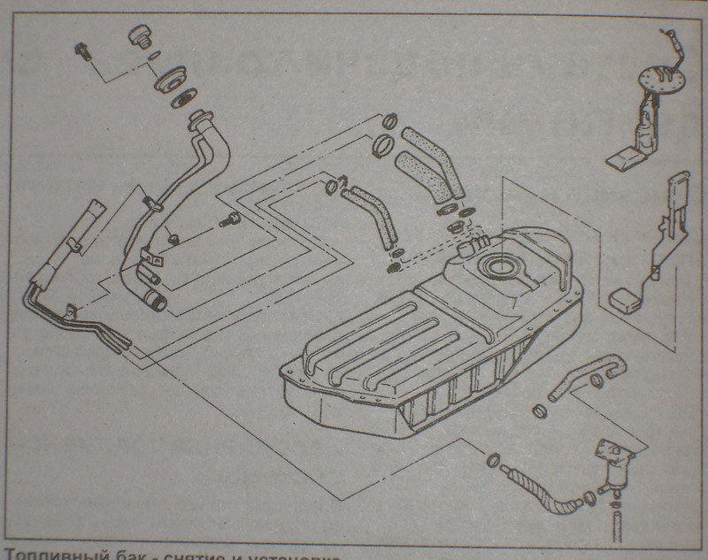

Цитата(МихаилТ @ Mar 14 2007, 10:24 PM) *
laugh.gif laugh.gif laugh.gif Тады можно больше не продолжать.Хотя вопросов еще больше blink.gif Судя по названию ДЛЯ ЧЕГО ОНО понятно, но НО наФига 3 трубки blink.gif
ААА... Пусть пинают
Все что нашел

Пасиба smile.gif Фигасе, я так понял, что эта вся канитель, чтобы АТМОСФЕРУ не за....ть blink.gif
