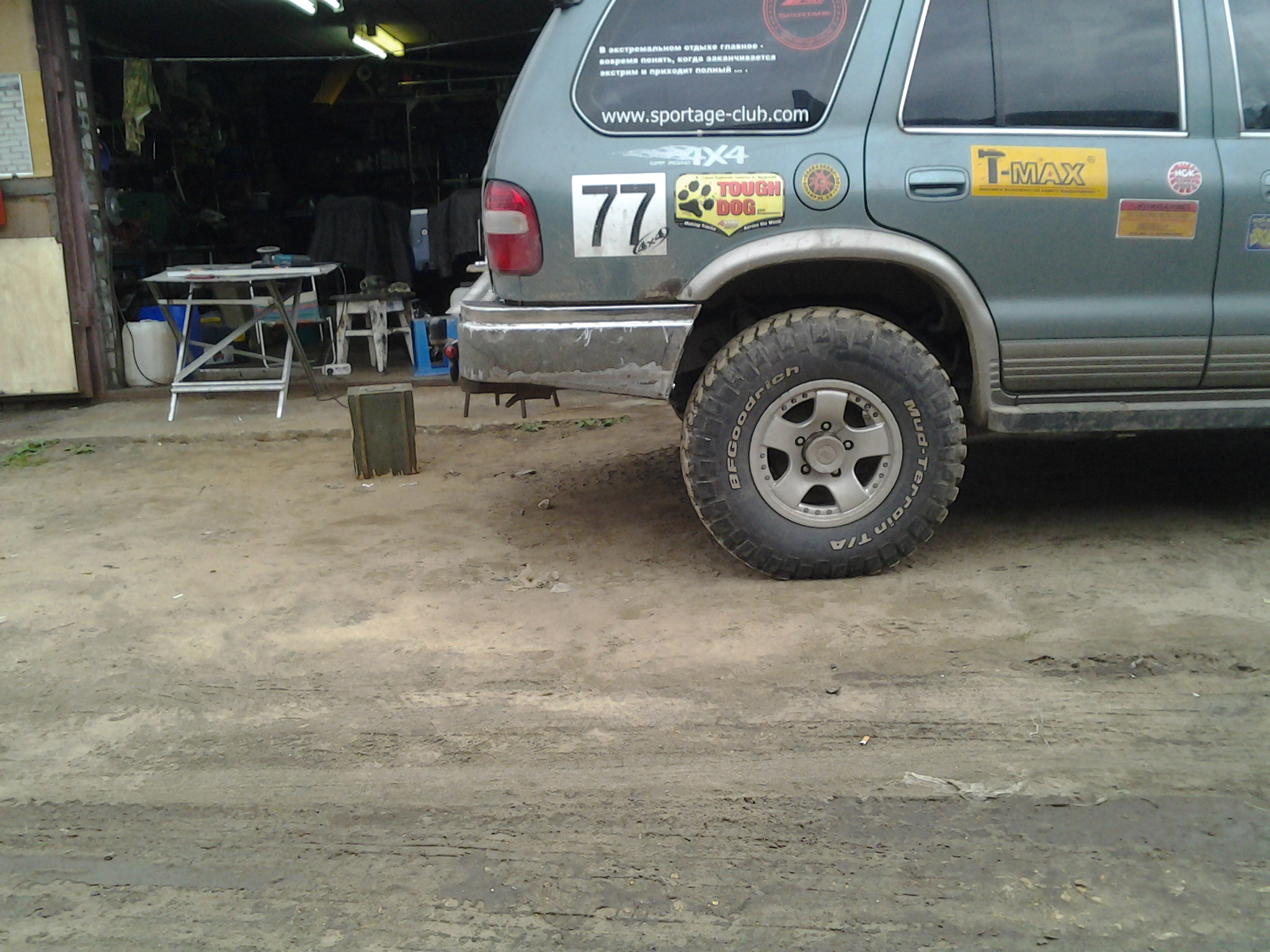

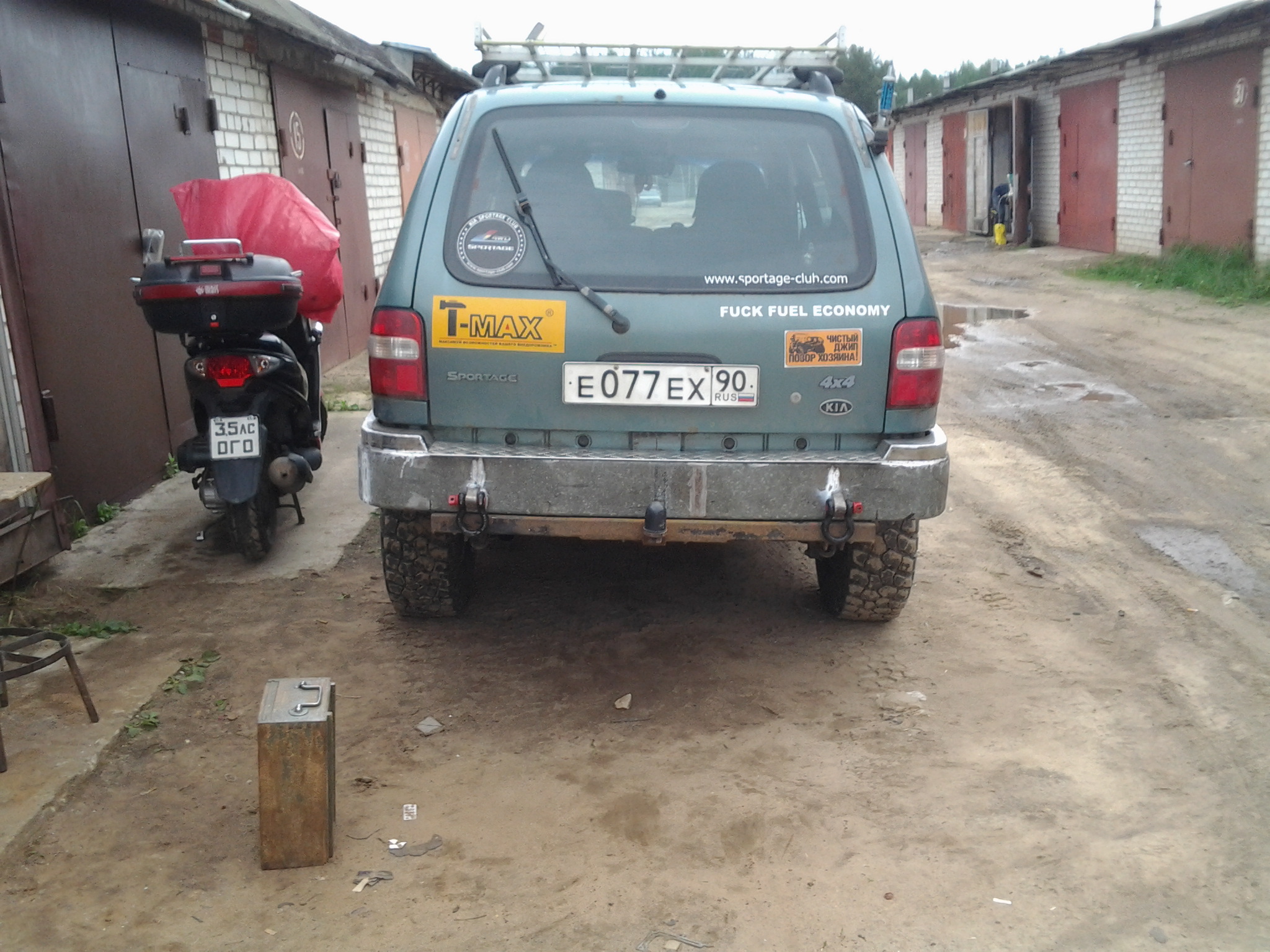

Наконец то дошли руки до заднего бампера. Вот что получается.
Прикрепленное изображениеПрикрепленное изображение Прикрепленное изображение Прикрепленное изображение Прикрепленное изображение
post May 27 2013, 09:29 PM
Сообщение #376
post May 27 2013, 09:31 PM
Сообщение #377
Цитата(korol @ May 27 2013, 09:29 PM) *
от 1.5 до 6 мм, сама скорлупа 3 мм
