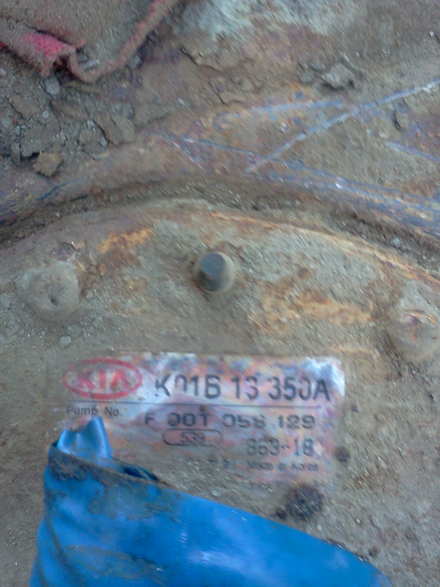

Небольшой фотоотчет как я боролся с проржавевшим баком.
Kiа Sportаge, 98 (рестайл), 2.0 16V DOНC, ABS. Корея.
Если бак прогнил до дыр ничего не спасет. Пока тепло можно поездить.
Готовь новый бак и чем быстрее поменяешь, тем лучше.
У меня, через пол года после запайки, фильтр тонкой очистки забился наглухо и пришлось промывать всю систему подачи бензина включая форсунки, одна форса так и не промылась.
У меня бак в том же месте заимел дыр.Хочу его побороть тем же способом.Посоветуй как его подготовить к сварке.
