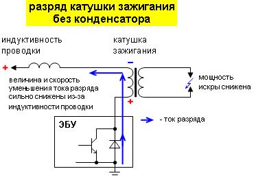

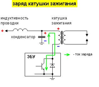

Как и обещал...
Мощность искры напрямую зависит от скорости уменьшения зарядного тока (при закрывании управляющего транзистора), или что тоже самое, скорости увеличения разрядного тока катушки.
Отсутствие конденсатора и наличие индуктивности проводки приводят к существенному уменьшению скорости разрядного тока катушки и, как следствие, уменьшению мощности искры. А еще, попутно, к увеличению импульсов тока в питающей проводке и, соответственно, увеличению импульсных помех в сети.
