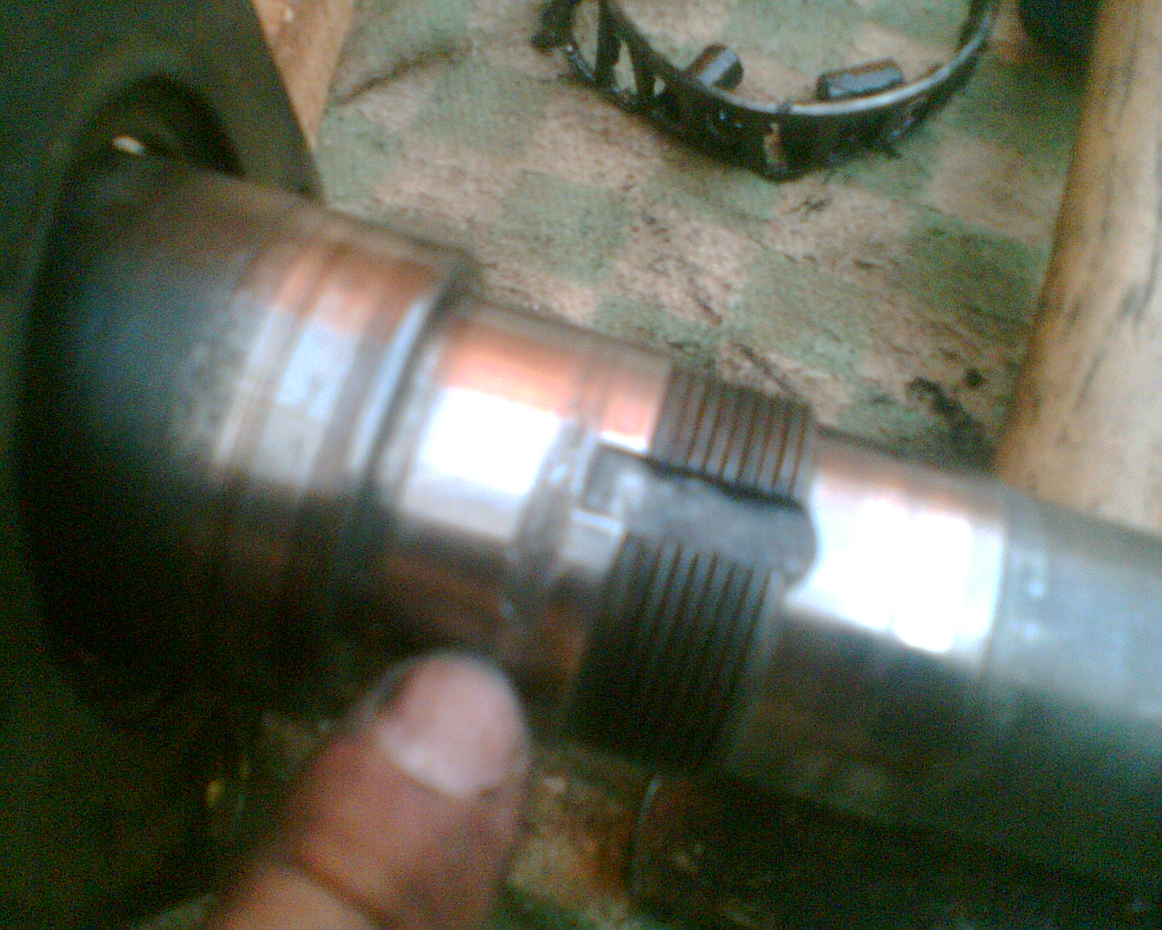

В общем, снял я сегодня обоиму внутреннюю Прикрепленное изображение, и увидел вот это Прикрепленное изображение видимо из-за трещины обоиму провернуло, а она в свою очередь продрала канавку на полуоси, при этом получился небольшой "наплав"Прикрепленное изображение . Так вот, на сколько это критично, стоит ли готовиться к замене полуоси, или это поправимо. Сосед по гаражу, дядька опытный, посоветовал взять алмазный надфиль, и сточить бугорок(он совсем чуть-чуть пальцем ощущается) и все, что бы при оправке нового подшипника не было задира. Ничего в этом, говорит, страшного нет, основная поверхность оси нормальная, ровная. Хотелось бы услышать ваше мнение...
Цитата(Butafor @ Jul 27 2012, 01:42 PM) *
Подшипник надо брать родной! Как показала практика не родной чуть уже по размерам и появляется продольный люфт, таже история с не родным выжимным, который на 2 мм уже....
Я и так брал родной, типа оригинал. А люфт все равно был около миллиметра. Тут где-то писали что это нормально.
