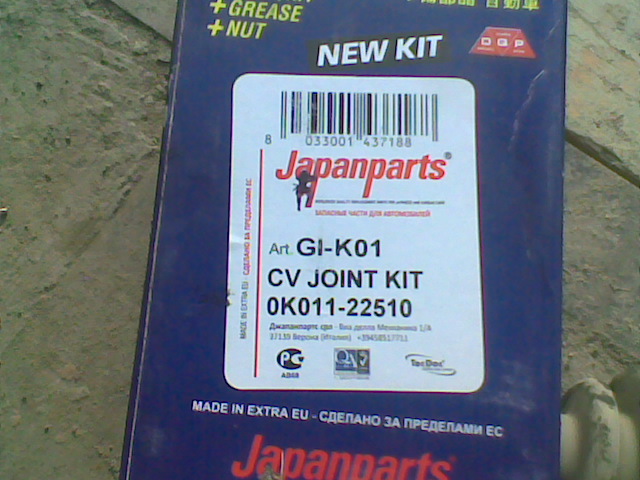

Сегодня наконец дошло дело до замены Шрусов.Привезли такие-Прикрепленное изображение По шлицам теперь подошло,однако вал короче на 3 мм,в результате пришлось не ставить пыльник,две шайбы дистанционные,еще резинку с шруса сняли,я так понял она к сальнику прилегает вместо пыльника.Все встало туго,люфтов нет.Сальник закрылся наружной стороной шруса.Как то так.Вот остались деталиПрикрепленное изображение Прикрепленное изображение
не понятно как то. Металлический пыльник стоит на гранате и защищает от грязи сальник кулака, в который граната заходит на 4 мм примерно (из за него в кулак вода не попадает). А у тебя как получилось ? Сфоткал бы для язности.
