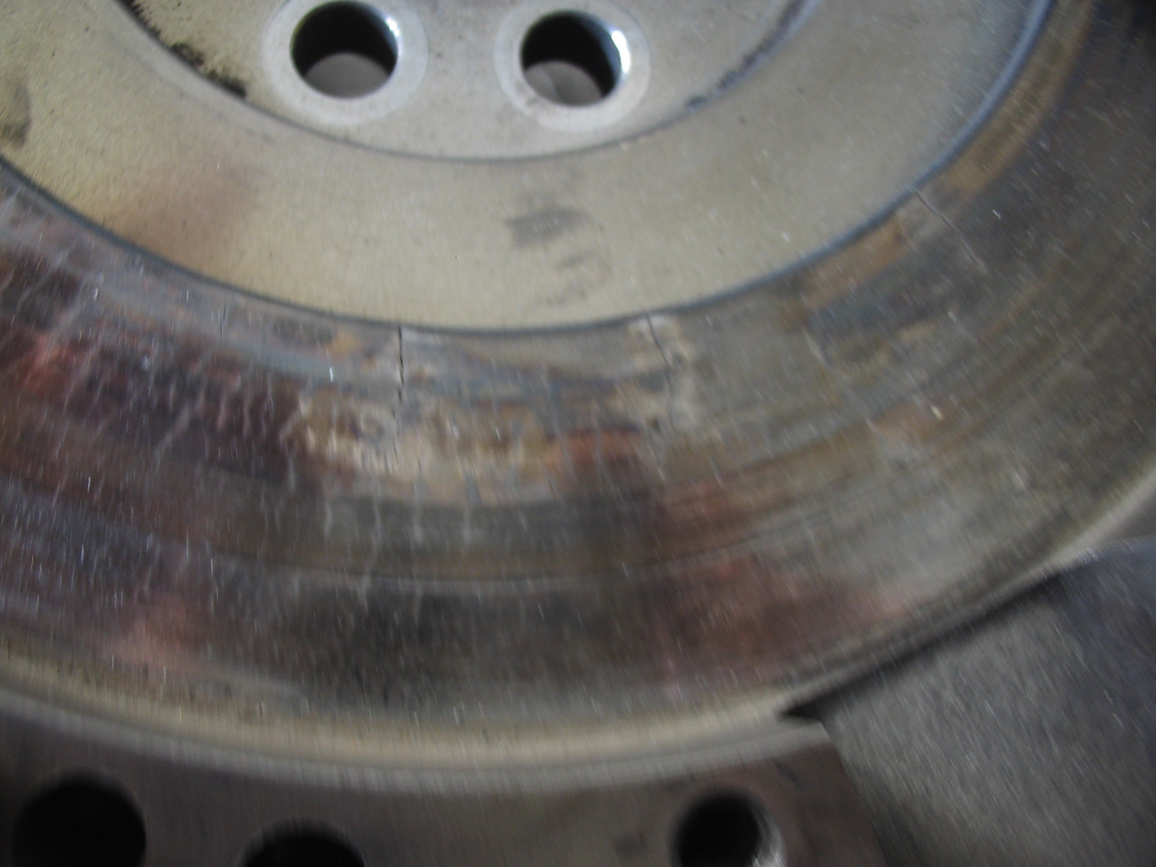

набрался я наконец смелости и решил разобраться со своими вибрациями при 1800-2000 оборотах ,и тарахтении при отпущеном сцеплении, тоесть менять подшипники в корбке и маховике ,купил выжимной подшипник, диск сцепления, и корзину( думаю раз уж разбираю то буду менять и его) , снял коробку и увидел душераздерающее зрелище; на маховике множество трещин длиной от 5мм до 2 см, кроме того хотя диск сцепления оказался почти новый , на маховике и на корзине есть выроботка по кругу от заклёпок диска,
ремонтируются ли такие диффекты или маховик под замену? ктото менял у себя его может от каких то моделей еще подходит ?
p.s(машин дизельный)
эти трещины тока кажутся такими, такое у многих.
шлифануть на хорошем станке.

думаю это не есть гуд , завтра сфоткаю , думаю шлифовкои от них не получится избавится

вот
kia sportage 2001г 2.0 TD
post Oct 10 2012, 12:05 PM
Сообщение #151
Ну это уже откровенные трещины - менять!

Цитата(spongebob @ Oct 10 2012, 12:00 PM) *
вот

Цитата(himikaliya @ Oct 10 2012, 01:35 PM) *
А что - нормально.
У меня маховик был такой же после пробега в 70 тыс.км.

Цитата(himikaliya @ Oct 10 2012, 09:35 AM) *
хз, видимо старый хозяин ездил на нем до посинения, в прямом и переносном смыслене

С такими трещинами - однозначно под замену! Сдается маховик не родной, был заменен. Возможно и вибрации изначально были после замены маховика, но на них "забили". Когда пославишь новый маховик, обязательно заведись и проверь отсутствие вибраций без коробки передач (возможно нужно подпереть как-то двигатель). На наших авто частенько попадались плохо отбалансированные маховики выносившые все мозга потом!
ок проверю , но не думаю что на дизеле можно будет ее уловить , у меня вибрация чувствовалась при определённой нагрузке мотора , надеюсь что это было из за маховика , если я его заменю и окажется не из-за него , даже не знаю куда лезть ещё , может кто знает пока коробка снята и снят с нее колокол , на что еще нужно обратить внимание кроме подшипника первичного вала(уже куплен новый хотя на ощупь и старый был в норме ), подшипник в пластиковой обоиме на вторичном валу выглядит идеальным , шестерни и синхронизаторы как будто только с завода , все встречающееся сальники в узлах разборки естественно буду менять
и еще вопрос маховики и коробки на бензине и на дизеле одинаковые?

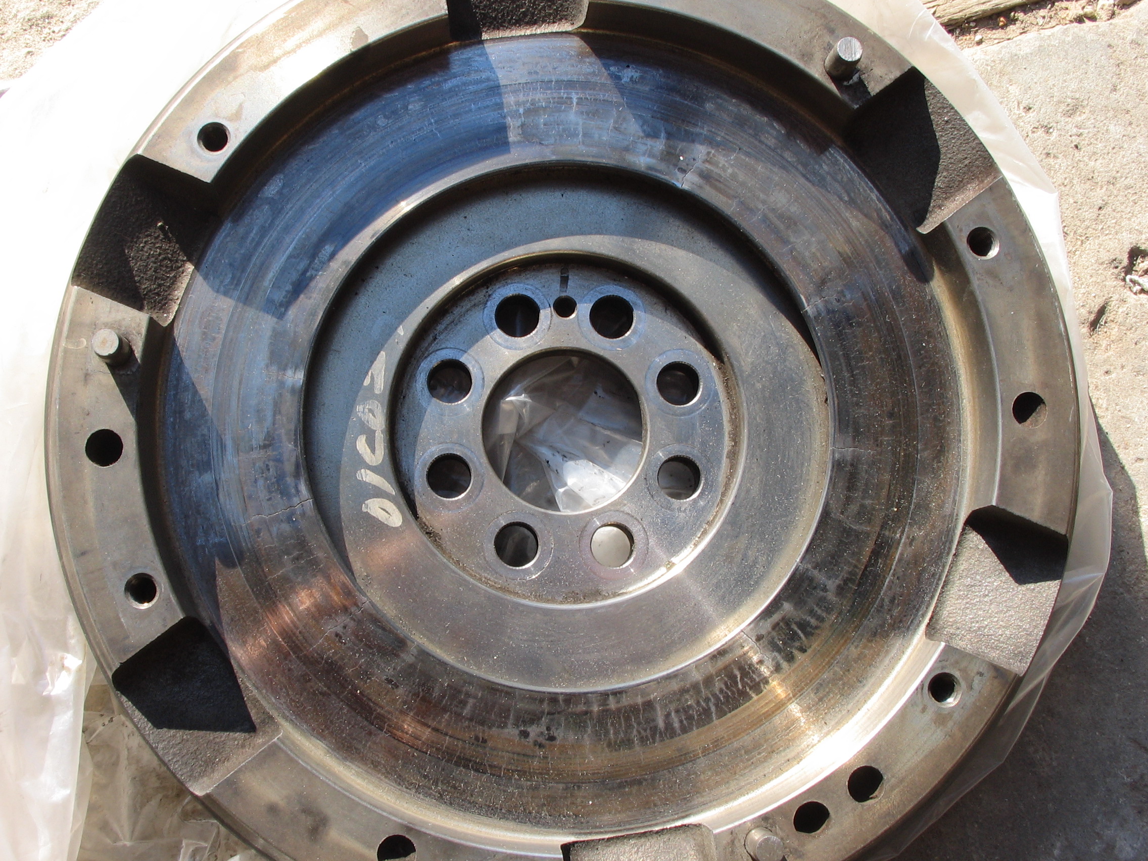

ездил вчера в одессу на рынок 200 км в одну сторону , искал маховик , нового нет ни у кого , решил поискать на разборке , ни на одной разборки( а их там немало) не нашел ни одного дизельного экземпляра, думал уже поеду домой с пустыми руками , но тут один разборщик предложил сравнить с маздовским, достал сначала от 2,0д - не подошел , оказался тоньше почти в двое, потом достал 2,2д, - тоже не тот , все отверстия и размеры совпадают кроме ширины, меньше на 4мм, и с третьего раза принес практически точную копию моего,только одноа выемка на нем не такая глубокая как у моего , но она не играет ни какой роли тоже 2.2d. но почему-то отличающийся от предидущего , обошелся он мне в 50$.
собирать пока не тороплюсь собираю имформацию по коробке, пока безуспешно , хотелось бы узнать если есть люди которые меняли все пдшипники или разбирали коробку полностью, какие подшипники были наиболее инзосившиеся
