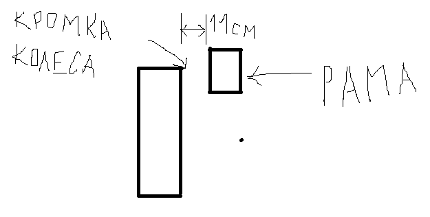

Сегодня поднял зад. Пружины Опель Омега Караван усиленные Lesjofors, удлинители родных амортов по чертежу сайта (отдельное спасибо за чертёж). После всего померил расстояние между кромкой шины (острая кромка БФ Гудрич А/Т)и рамой, с одной стороны и с другой. Расстояния одинаковые. Какие-то миллиметры я в расчет не брал. Получается мост никуда не ушёл. Весь день оставшийся ездил по городу, померил вечером, та же фигня, изменений нет. Эти расстояния с обеих сторон одинаковые. У меня Гранд Кал.
Подпиливал с правой стороны крепление тяги Панара, чтобы амортизатору не мешало. По левой стороне от моста удлинил хомут держащий тормозной шланг сантиметров на 7. А то шланг при вывешивании внатяг был.

ну это пока не тот лифт... biggrin.gif при котором мост смещается...

Так ведь пишут что при лифте в 5 см мост уже смещается заметно. А Омеговские пружины дают 5 см лифта как я понял.

омеговские на пол сантима сантим максимум выше родных. суть не в том что они выше, а в том что они намного жестче и не проседают как родные.
