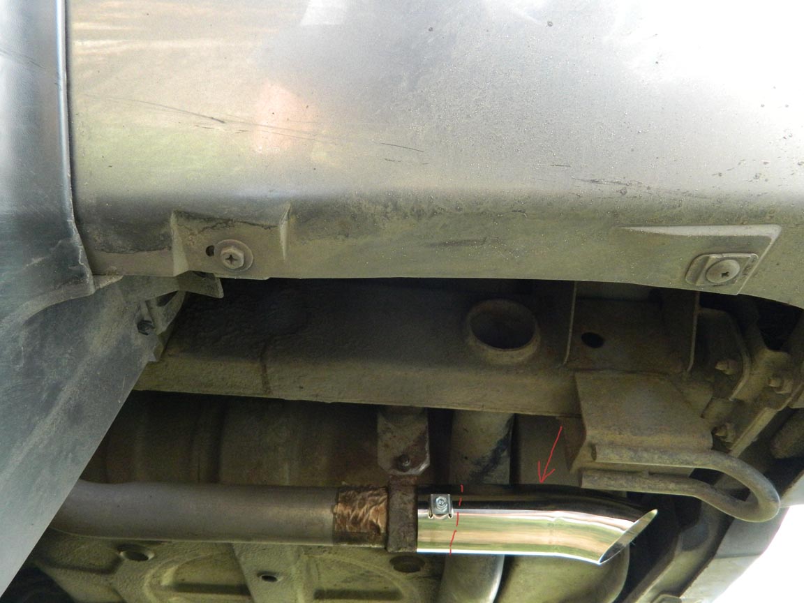

post Aug 6 2012, 09:22 AM
Сообщение #736
Вчера проверил артикуляцию:
ДОБАВЛЮ: ход передних составил 150мм, задних 130мм, т е общий перекос 280мм, а теоретически может быть (по свободному ходу амортов) до 340мм.
Все работает, ниче не задевает вроде, хотя почти предел, но до полного вывешивания не доводил, шланги, тросики не натягиваются
+ удлинил выхлопную,
B093.gif опять не то продали... 1111480105.gif с коротыша ...
ВПЕЧАТЛЕНИЕ НЕ МЕНЯЕТСЯ - УСЕ ГУД!
Правда на планируемую скорость на трассе в 130 км/ч еще не выходил, КАЖЕТСЯ (из за увеличения парусности наверно) при 110 - порог комфорта, дальше шумновато, опасновато водит по продавленной колее.... может дело времени, привычки????))))
Sergeigrad
post Aug 6 2012, 10:08 AM
Сообщение #737
Сообщений: 1,383
Регистрация: 4-March 10
Из: Волгоград
Пользователь №: 7,555
Советую правый кронштейн панары со стороны аморта оболгарить. У меня тоже сначала не задевало. Хотя я на гонки не езжу, но даже выездов на рыбалку хватило, чтобы он кронштей испортил пыльник на амо и еще ненмного перегибы были, т.к. амик стал сопливится, я так понимаю в диагоналке немного шток от оси амо отгибало и масло подтекало. Сначаля я сделал панару регулируемой, у меня мост увело после лифта вправо на 2-3см. А месяц назад , пересверлил отверстие на эти 2-3 см и обрезал "шишку" правого кронштейна. Теперь амик сухой, даже менять его не стал. Но думаю если не обрезать , то однозначно погнешь амик при диагоналке.
Продавленную колею тоже ловит, причем не зависимо от скорости у меня машину влево подтаскивает. Но я делал развал после лифтовки, а потом поменял зад пружины , поставил повыше. Теперь думаю заехать еще раз выставить развал, но все не доберусь никак. По трассе 120 инигда езжу, вроде и ничего , если нет колеи вообще нормально, немного поддерживаю руль от ухода влево.
Волгоград.
Сергей.
post Aug 8 2012, 01:51 PM
Сообщение #738
Цитата(Sergeigrad @ Aug 6 2012, 12:08 PM) *
Советую правый кронштейн панары со стороны аморта оболгарить...
Спасибо,
покатаюсь немного, ГЛЯНУ - видно будет, задевает ли....
Болгарин то знакомый есть..., не вопрос!

piatikoff.s
post Aug 8 2012, 06:34 PM
Сообщение #740
Сообщений: 145
Регистрация: 4-June 10
Из: Ростов-на-Дону
Пользователь №: 7,972
Цитата(Чел @ Aug 8 2012, 09:51 AM) *
Спасибо,
Там не задевает, а просто мешает. Я когда поддомкратил и амортизатор снял, старую пружину вынул, вставил Омеговскую (без особых усилий). Амортизатор не хотел вставать на своё место, именно крепление панары мешало. Сразу вспомнил советы по отболгариванию крепления.
