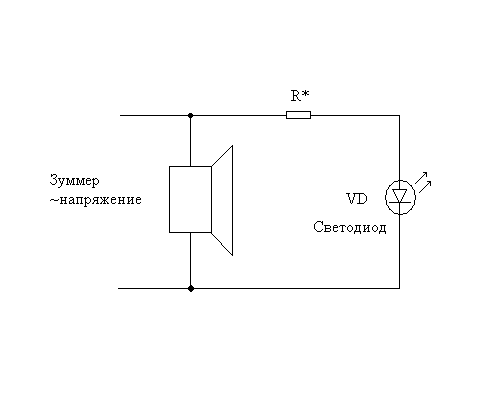

Теперь dumai.gif , как же ЕЩЁ лампочку к ентому колокольчику присобачить???????????)))))))))))))))

По теме я бы попробовал сделать по типу такой схемы, где R (сопротивление) подобрать опытным путем, если там около 3,6 в переменки, то на светодиоде будет 0,5 U, т.е. как раз около номинального напряжения стандартного русского светодиода. Для эксперимента можно даже R исключить из схемы, припаять светодиод напрямую к пищалке. Если будет горет очень ярко, ну добавить R 470 ом скажем. Как-то так. Прикрепленный файл  _____.bmp ( 595.35 килобайт ) Кол-во скачиваний: 223

Lynx, Спасибо!
... а если там звуковой сигнал? ...ничего?
А какие функции, кроме мной вычесленные уже, этот блок выполняет???)))))))
Ну а что такое звуковой сигнал - это просто переменный ток низкой частоты. Светодиод будет работать на одном из его полупериодов либо + либо -. Так что полярность светодиода при подключении не имеет никакой роли.
