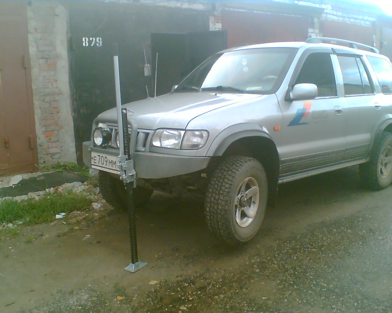

В пятницу проверили Хай-Джек у Женька 709-го. Достали домкрат, поставили под силовой Женькин бампер. Прикрепленное изображение. Подняли, поднимает легко, быстро. Поднять-то поднялиПрикрепленное изображение, а вот как отпускать? Достали инструкцию(но кто ее читает до использования biggrin.gif ), почитали. Отщелкнули щеколду, как написано в инструкции, и удерживая ручку домкрата, начали опускать... А он не опускает нихрена. Мы и так, и сяк, а машина все в воздухе.(есть предположения, что это все пока из-за неопытности нашей). Достали обычный домкрат, подняли выше и вытащили джек, и он, такой негодяй, нормально поехал вниз.
post Aug 27 2012, 08:40 AM
Сообщение #122
После отщелкивания щеколды вниз джека тоже качать ручкой надо, как и на подъеме. Когда нагрузка с клюва уйдет, он уже сам опускается (в чем вы убедились). Главное - бояцца его!!! biggrin.gif

Так в том то и дело, что также начали качать, а он "нисместа". А про "бояцца его" это в курсе, стояли с боку от него, чтоб по голове не получить

Это нормально для матриха, разбираете меняете основную пружину на более мощную, шлифуете пальцы, шлифуете рамка которая вверх вниз ездит, на ней есть упор который не дает ей опустится вниз и отщелкнуть палец при опускании стачиваете этот упор и получается все хорошо.

По виду все одинаковые... просто домкраты которые на форуме продавались тоже копия матрикса того же и у всех слабые пружины, заусенцы везде, но доработать все можно... Просто я брал 120 см за 2200 и доработка имела смысл...

ef.gif ef.gif ef.gif А я взял Матрикса... и фсе работает без доработки... dumai.gif dumai.gif Наверное хреновый мне попался, раз без доработки работает dumai.gif ep.gif ep.gif ep.gif B200.gif
В принципе там все просто, когда разберешься как он работает, то все доводится до ума без гиморно! B228.gif

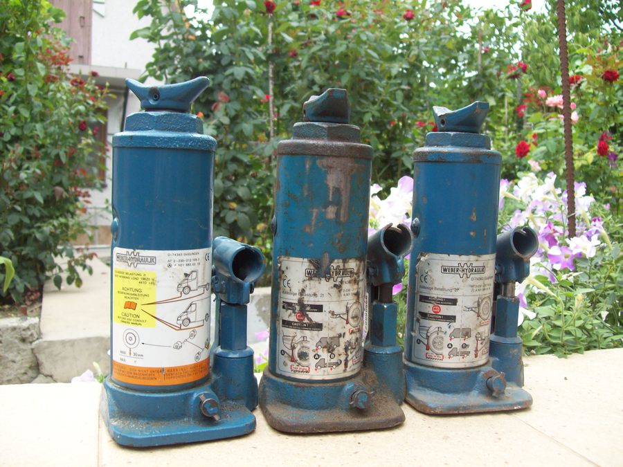

я пользуюсь домкратом от спринтера 2-х тонник как на фото , очень доволен высоты хватает с большим запасом
kia sportage 2001г 2.0 TD
