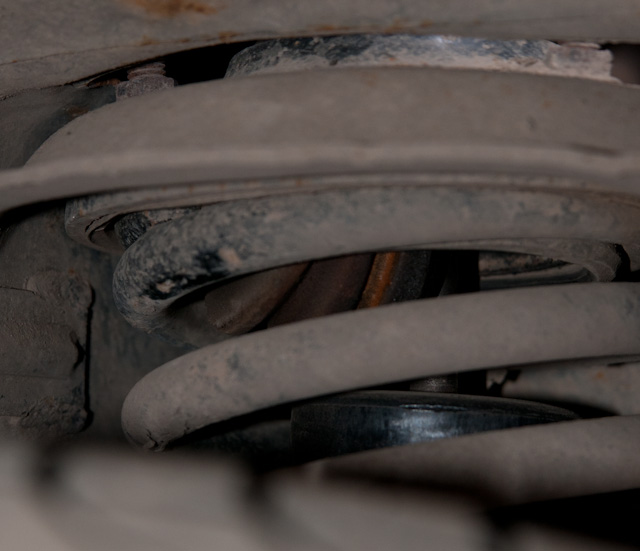

в связи с чем еще вопрос, как думаете, стоит мне куда нибудь в таком состоянии ехать (в сервис всмысле) или лучше на месте все менять?
KIА Sportаge Limited, 2001г., 4АT, 4WD, 2.0L, 128л.с., кореец
