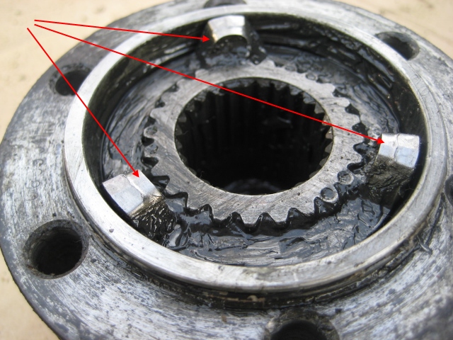

post Sep 25 2012, 11:58 PM
Не поленись, сними левый хаб.
- или соскочило стопорное кольцо с оси
- или сработался "трехшиповик" хаба.

Мазай
post Sep 30 2012, 09:18 PM
Сообщений: 455
Регистрация: 23-September 12
Из: Юго-запад Л.О.
Пользователь №: 11,044
место дислокации: Л.О.
Разобрал.... Кроме выработки на трёхшиповике (надеюсь, правильно назвал эту железяку) никаких проблем в хабе обнаружено не было. Товарищ отдал мне свой, за ненадобностью, установил...Проблема осталась sad.gif dumai.gif

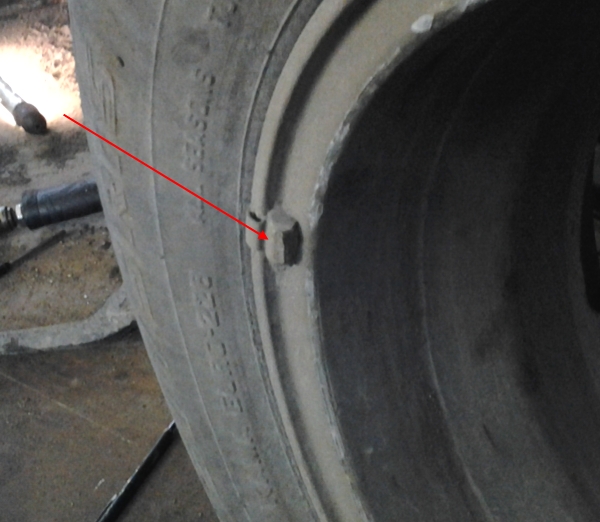

Мазай
post Oct 5 2012, 06:07 PM
Сообщений: 455
Из: Юго-запад Л.О.
Цитата(Александр Вишня 1984 @ Oct 2 2012, 10:03 AM) *
у меня была такая проблема при полном повороте в право задевает литой диск об рулевой наконечник, он от старого хозяина еще удар с внутренней стороны получил.посмотри может тоже самое B200.gif
Александр, спасибо за подсказку. Никогда бы не подумал. Блин, проблема оказалась в балансировочном грузике, который закреплён на ободе с внутренней стороны... Задевает за наконечник, зараза... интересно - какой ...удила его туда поставил? rvu-i-mech.gif
Добавил фотку.
post Oct 11 2012, 09:57 PM
водитель хендай,и уази
Сообщений: 175
Регистрация: 23-March 10
Из: г. Сегежа
Пользователь №: 7,646
Добавил фотку.
