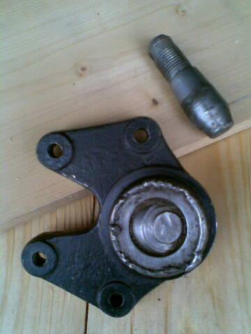

Парни, добрый день.
ремонтировал машинку у вас летом, когда Денис был в отпуске, в т.ч. и подвеску Саша перебирал.
запчасти ваши были.
проехали около тыщи и вдругПрикрепленное изображение
хорошо на маленькой скорости, без последствий.
что это брак производителя, я верю
у меня один вопрос: меняли тогда и вторую шаровую тоже. Вариант, что из одной партии обе шаровые, приходит в голову, мне сейчас ее заодно махнуть на всякий случай?
и что брать, чтоб такого точно не было?

Николай добрый вечер.
Несколько вопросов.
Был ли порван пыльник шаровой?
Как именно (на фото не видно) сломалась шаровая? Вылетел палец, сломало, срезало, свернуло?
Машина я надеюсь не лифтованная.
P.S.
Производитель шаровой называется оригинал.
Менять вторую смыла я думаю нет, т.к. явно брак одной детали. Случай единичный.
Что брать? Если такое случилось с оригинальной шаровой, то вариантов нет... лучше не будет точно (шаровых).

Денис, привет!
я сам машину не видел, ибо она за 300 км от Москвы. Отец ездит, в магазин, соответственно аккуратно. Палец именно срезало. колесо набок.
Про пыльник не скажу, вряд ли за тыщу км пробега может порваться, и срезало вряд-ли из-за него. Машина в без лифта.

Добрый день.
Да, но ведь и брак вылез бы раньше за пройденную тысячу.
По фотографии ощущение, что шар заклинило в корпусе шаровой, а палец провернулся вместе с поворотным кулаком. С чего шар заклинило, если до этого он крутился?! Вот что странно.
К примеру был бы брак (кривой корпус шаровой), так и палец бы не крутился тогда сразу, а тут оторвало спустя тысячу... чудно. dumai.gif

Цитата(Striker @ Oct 11 2012, 12:25 AM) *
Добрый день.
мне тоже чудно...
Думаешь, порвался пыльник, насосало песка, и заклинило ?
Из-за чего порвался : брак, внешнее воздействие, косяк монтажа?

Цитата(НИКОЛАЙ @ Oct 11 2012, 04:31 PM) *
мне тоже чудно...
Внешнее воздействие- эксплуатация без фанатизма,по пенсионерски, хотя и не по самым хорошим дорогам. вроде не должно....
Вопщем, доберусь до машины, посмотрю-пощупаю, обязательно отпишусь.
На пыльник бы посмотреть.
Установить шаровую не возможно не правильно, естественно.
Да и попасть туда ничего не может по хорошему, она же нагружена постоянно.
Ок. Ждём информацию.
