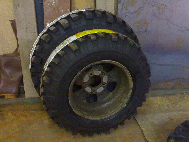

Вот решил похвастаться :
так сказать наглядно чтобы было видно,разница между 29" и 32"

Ы-ы-ы-ы-ы! h365g.gif h365g.gif h365g.gif h365g.gif Хочу-у-у-у-у такие-ееее h365g.gif !!!
