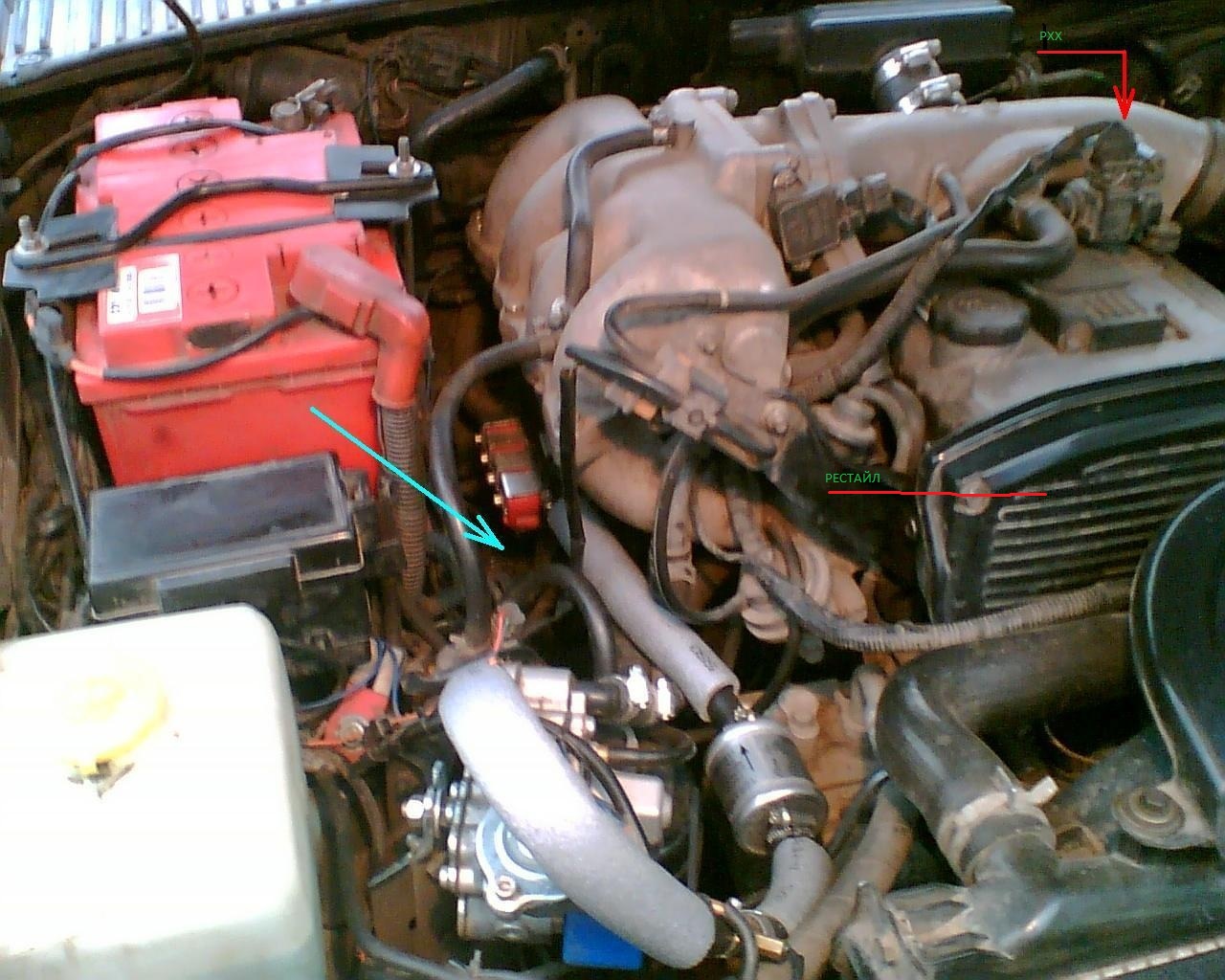

Sergeigrad
post Oct 24 2012, 07:34 PM
Сообщение #91
Сообщений: 1,385
Регистрация: 4-March 10
Из: Волгоград
Пользователь №: 7,555
Цитата(Виктор @ Oct 24 2012, 11:26 AM) *
Вот только сейчас заметил, что при 88-ми контактных "мозгах" у этих датчиков общая масса, а не +5 В, как у 55-ти контактных!
Вить , а что это за байда, цилиндр вверху фотки? У тебя как-то не так как у меня blink.gif
Волгоград.
Сергей.
post Oct 25 2012, 09:55 AM
Сообщение #92
Эта байда - регулятор ХХ (дорестайл).
На рестайлах он другой и стоит на впускной трубе.
azazello
post Nov 18 2012, 01:11 PM
Сообщение #93
Сообщений: 77
Регистрация: 2-September 12
Пользователь №: 10,966
место дислокации: Симбирск-Ульяновск
Скажете плз. Возможно ли на спортягу дорестайл 1996г. кореец , установить дроссельную заслонку ,впускной потрубок от рестайла , ну и соответственно будет ли работать управление РХХ?
З.Ы Фотки не мои ,ложу для наглядности.
Opel Astra GTC 2008г.
post Nov 18 2012, 05:04 PM
Сообщение #94
Можно.
Интересно: а зачем?
