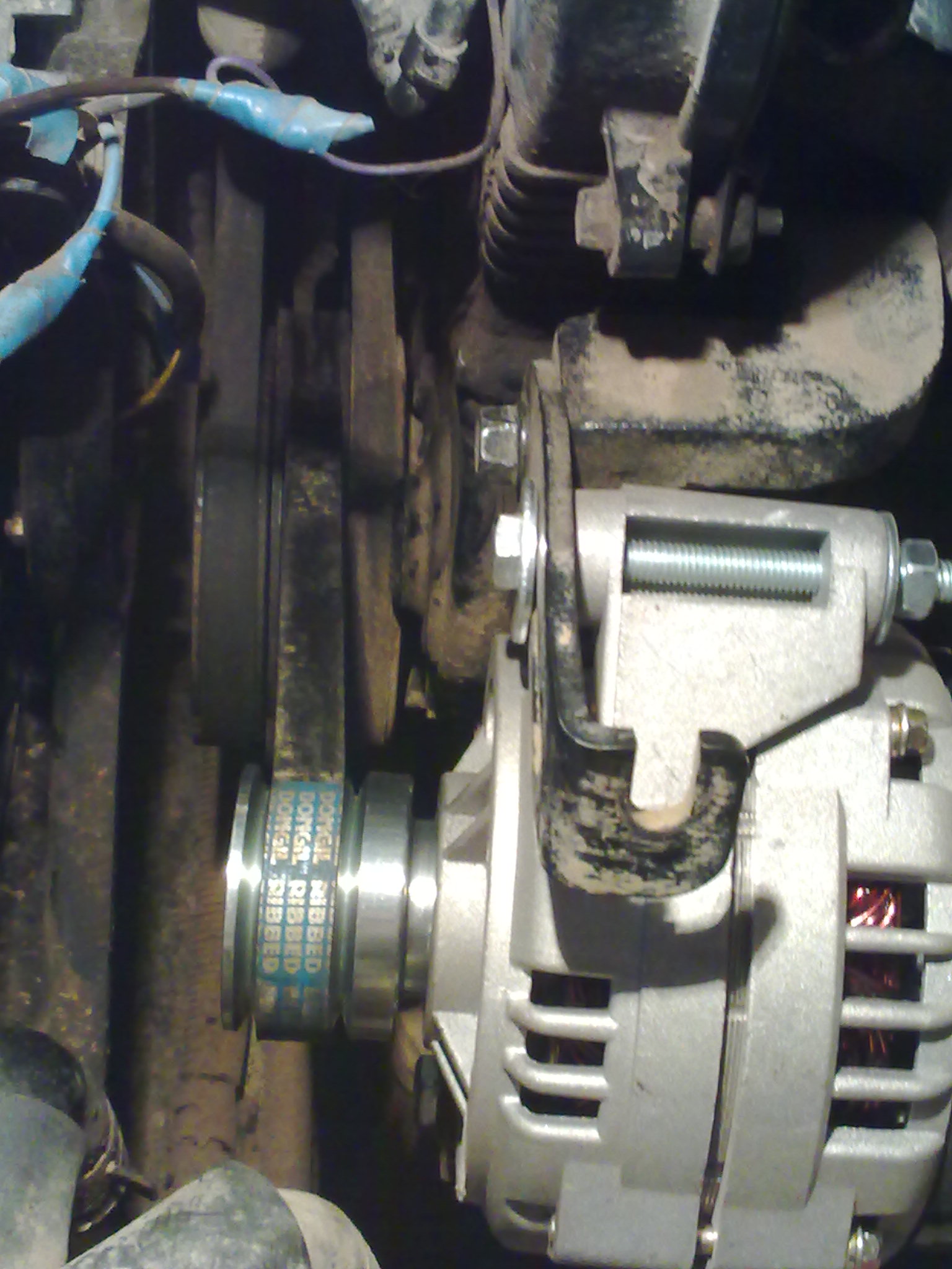

Вот и я обзавёлся новой геной. B020.gif Покупал в Уазовском магазе,но он нового образца и как говорят-10 тошный такой же. blink.gif Всё делал как Артём(сообщ.119 .стр 6).Раньше было 13.6-13.8. h365g.gif Похоже поплыл диодный мост. dumai.gif Сейчас 14.0-14.2 при дальнем свете печке на 4.Если ещё кондёр ,то 13.9-14.1. vot-tebe.gif Но почему то ремень чуть под углом. dumai.gif Не айс! B228.gif Завтра ревизию наведу,а то сегодня уже поздно. B228.gif dumai.gif biggrin.gif
post Oct 10 2012, 07:55 PM
Сообщение #154
Да,а фотки забыл. blink.gif biggrin.gif - Прикрепленное изображениеПрикрепленное изображениеПрикрепленное изображениеПрикрепленное изображение
Прикрепленное изображениеПрикрепленное изображение Вероятные причины-1. Пластина толщиной3 мм ,а не 5 мм как у Артёма. dumai.gif 2. У меня без "вкладыша". blink.gif Не промерял!!! B093.gif blink.gif
post Oct 12 2012, 08:51 PM
Сообщение #155
B020.gif Вкладыш на 1 см (не поставленный) был всему виной! B093.gif Набор шайб решил проблему! B198.gif Ремень идёт ровно по ручейкам,зарядка 14.2 14.4 при ближнем свете,ПТФ,музык,регистратор,печка 2. et.gif Ну и пластинки поменял на всякий случай на 6. B020.gif biggrin.gif
