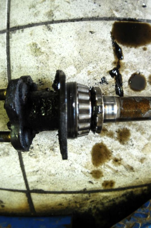

Dzjivaro
post Aug 9 2012, 10:11 AM
Сообщение #124
Сообщений: 108
Регистрация: 2-March 12
Пользователь №: 10,117
место дислокации: Krasnogorsk
Примерно вот так это выглядело вчера, апосля потекших сальников =)))
