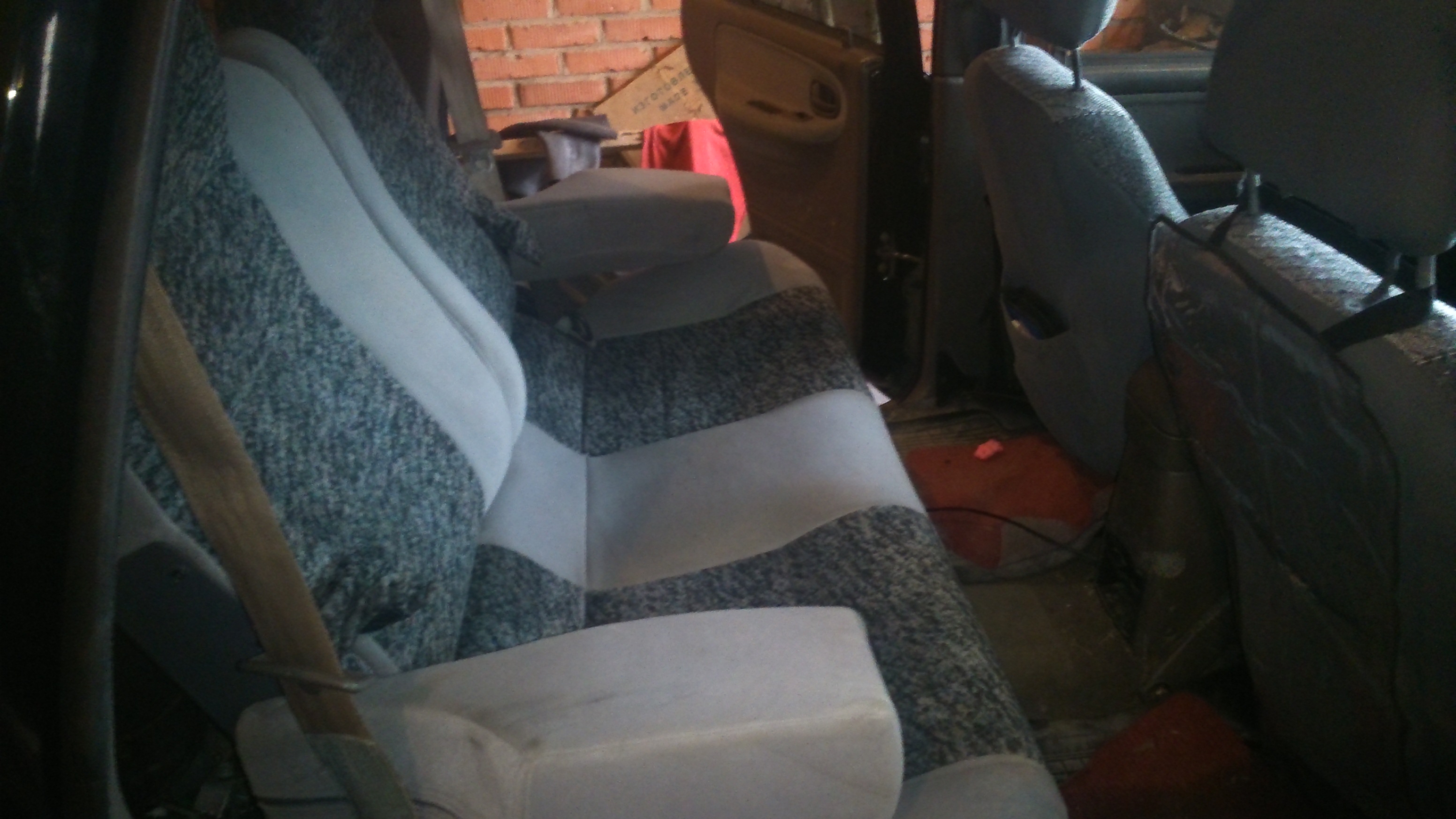

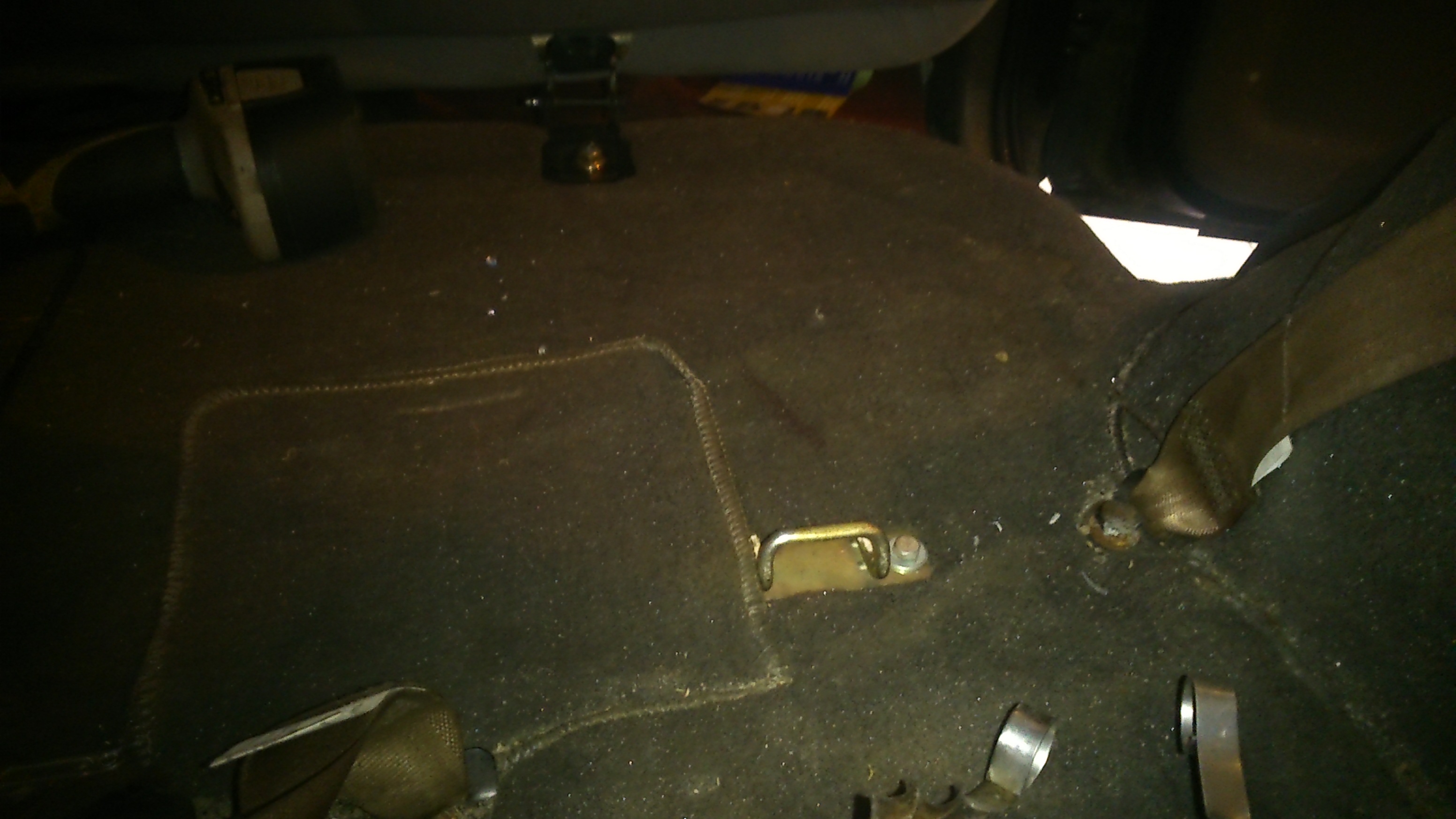

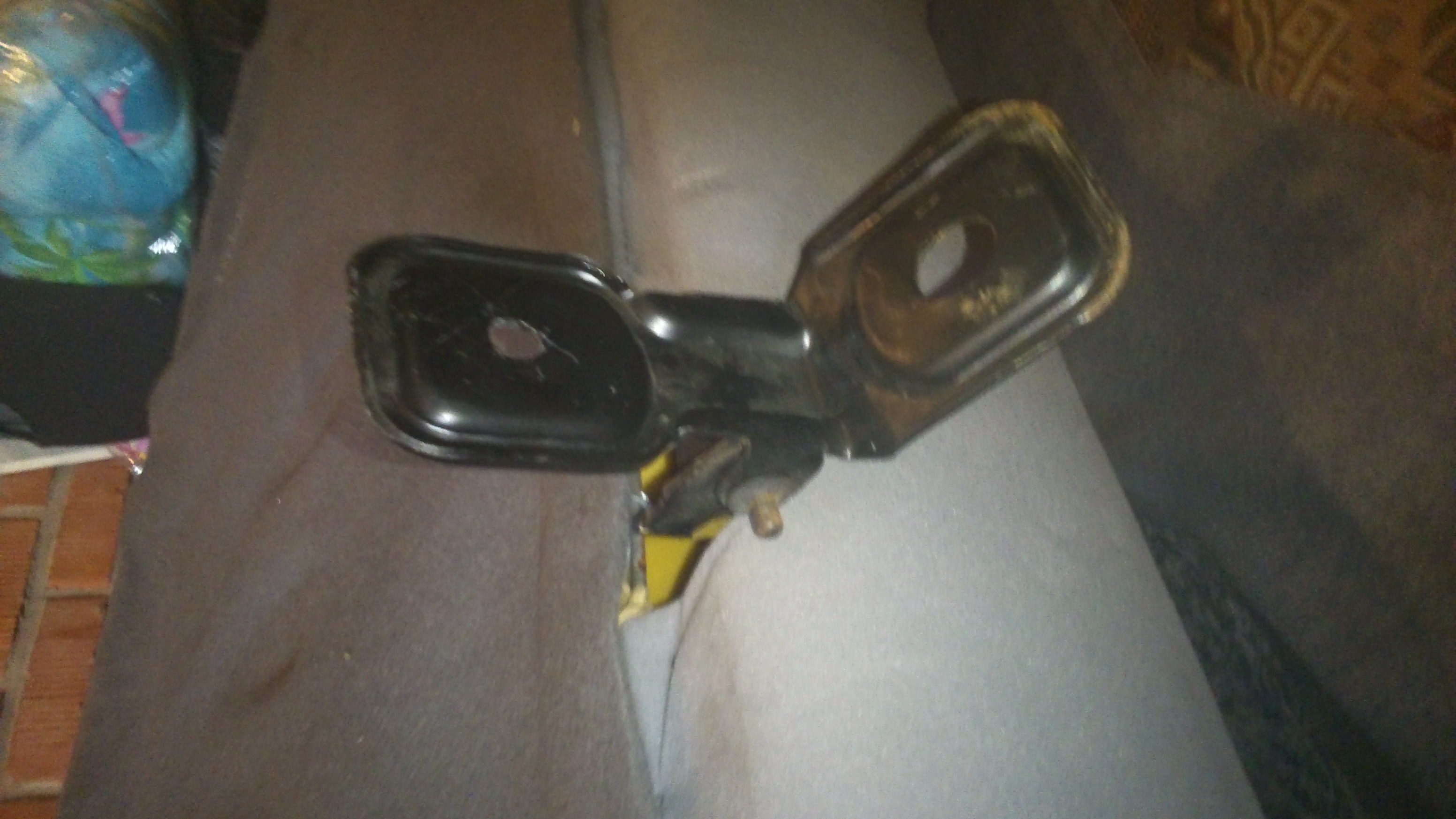

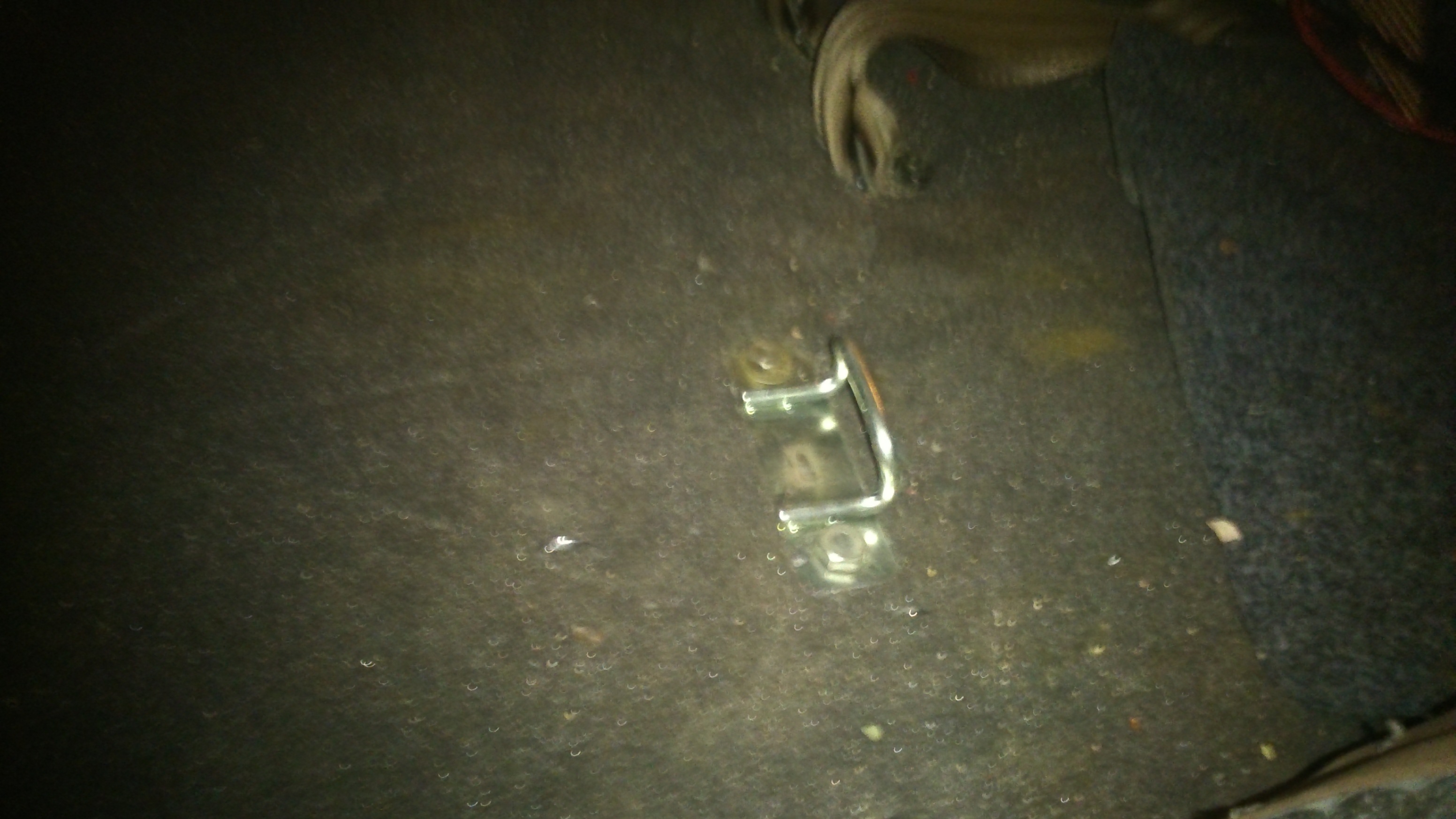

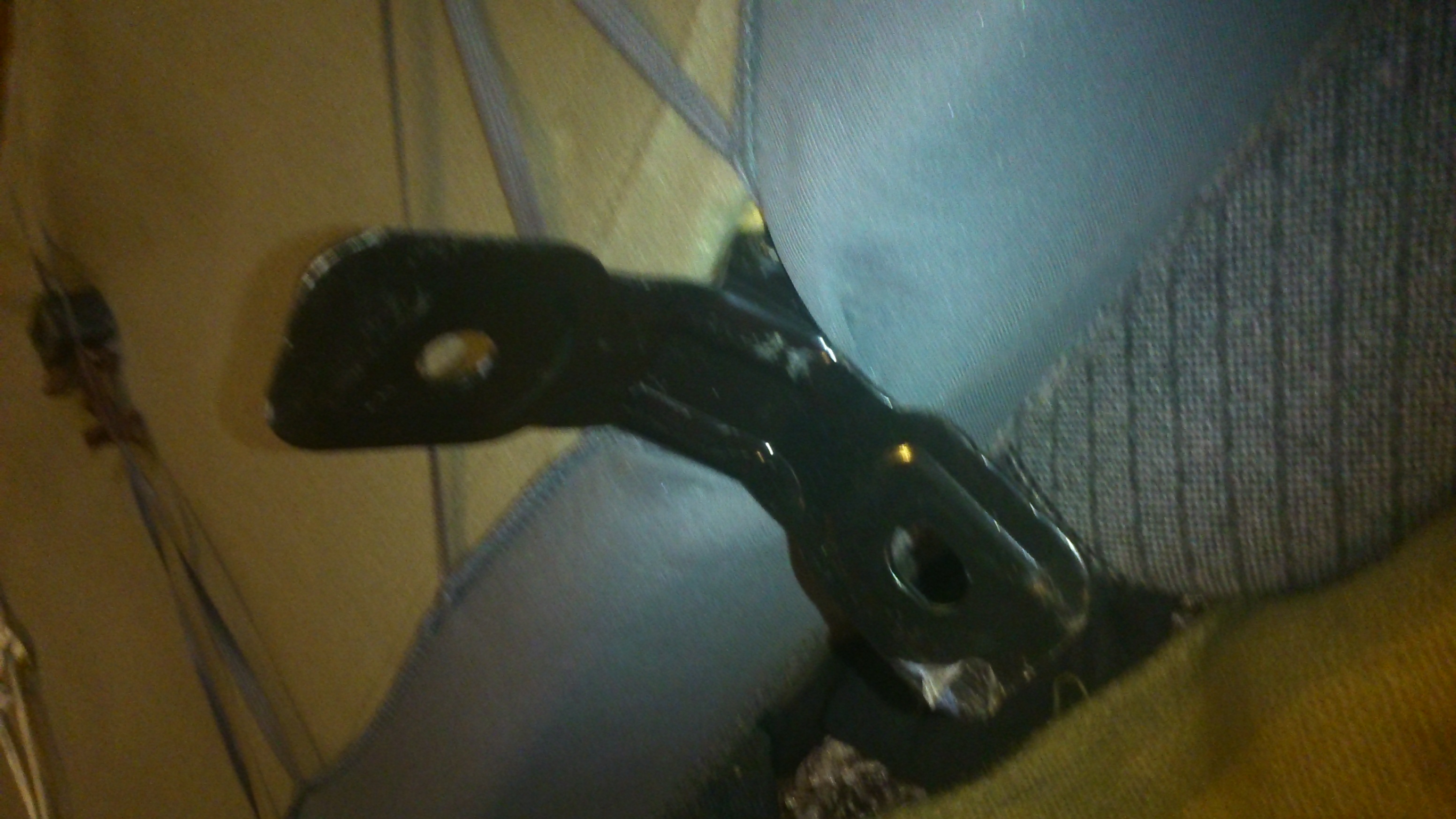

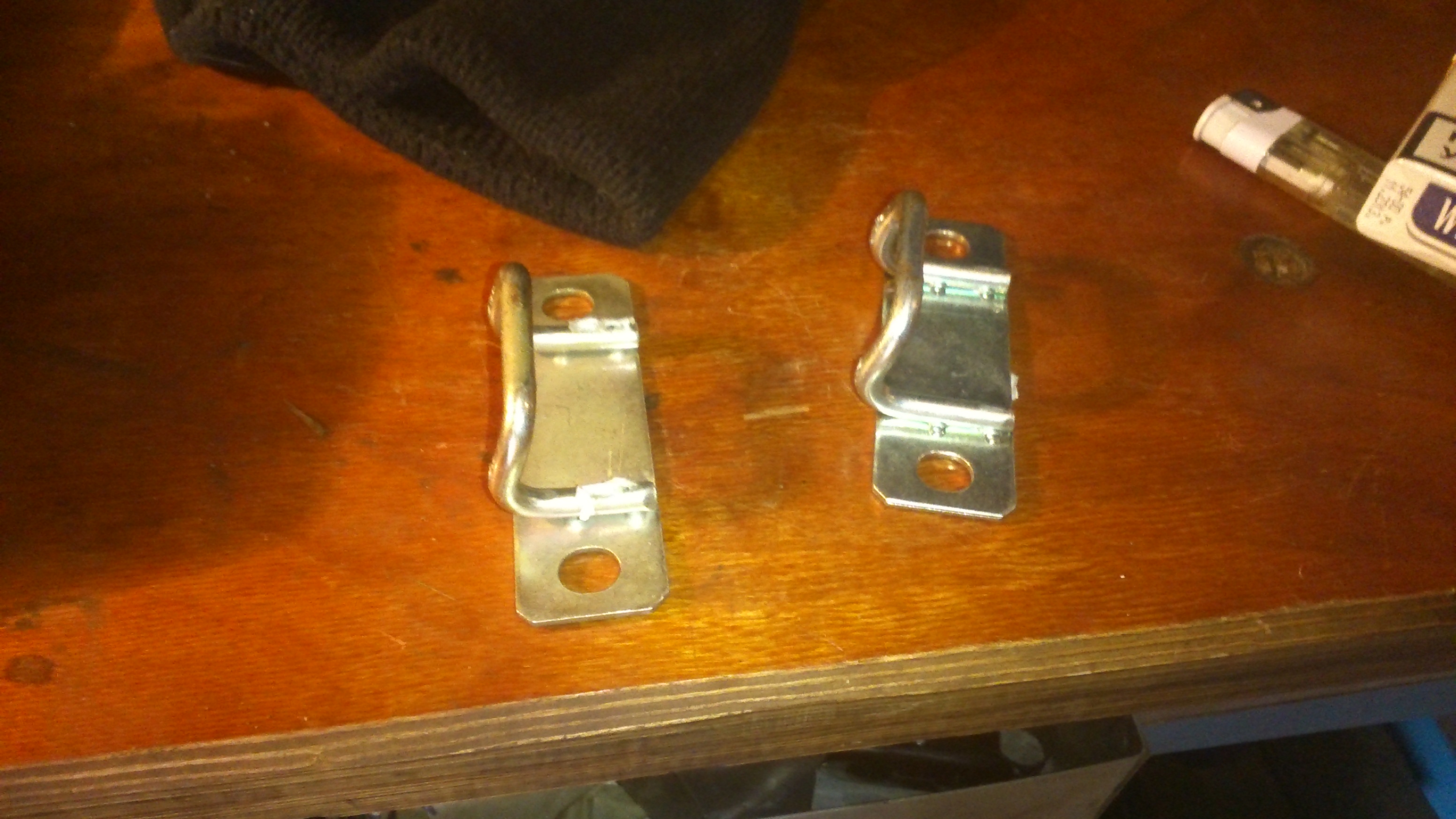

А теперь раскладываются!!! B162.gif Купил б/у диван от гранда у Korol. Пришлось немного доработать. Небольшой отчет.
Кронштейны крепления к кузову оказались разные у коротыша и гранда Прикрепленное изображениеПрикрепленное изображение Пришлось поменять местами. Далее, сиденье в гранде к полу защелкивается на приваренные ушки, которых естественно в коротком нет. Чтобы выйти из положения пошел в тазомагаз и купил два фиксатора замка багажника от ваз 21099 Прикрепленное изображение. Правда пришлось их выгнуть под 90 градусов, чтобы защелкивались. Просверлил 4 отв. в полу и прикрутил фиксаторыПрикрепленное изображениеПрикрепленное изображение. Вот что получилосьПрикрепленное изображениеПрикрепленное изображениеПрикрепленное изображение
А еще как оказалось спинки регулируются по углу наклона, а я думал, что только назад откидываются.
P.S.: освободился задний диван от коротыша в хорошем состоянии biggrin.gif

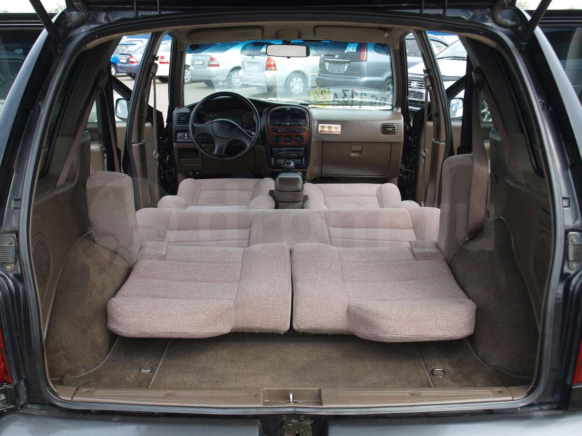

Так когда дёргаешь, то на спинку рукой нажми и спинка лягет до упора! B020.gif P.S. Фото надо? dumai.gif Да, кстати, чтоб спинка легла ровно, надо в багажнике всё убрать из под спинки! B020.gif
Kosmos
post Mar 16 2014, 05:22 PM
Сообщений: 116
Регистрация: 26-March 11
Пользователь №: 9,303
место дислокации: Омск
Ну вот
