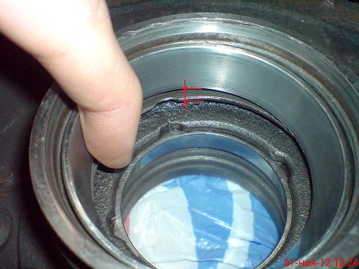

post Nov 1 2012, 01:36 PM
Сообщение #76
Сообщений: 64
Регистрация: 1-November 09
Пользователь №: 6,852
место дислокации: Dnepropetrovsk
Сейчас сталкнулся с аналогичной проблеммой. Большой люфт колеса. Подтягивание ступичной гайки вообще не решает проблему, колесо гуляет восьмеркой, ГУР работает так туго что приходится держать руль двумя руками, колодки постоянно бъет по тормозному диску, доп нагрузка на тормозной суппорт ....дальше можно не продолжать
Разбока показала нехилую выроботку в посадочном месте внешней обоймы внутреннего подшипника.
Все, у кого подобные симптомы, проверяйте там.
Т.е. обойма просто болтается в посадочном месте.
Иду к токарю в надежде что он сможет что-то придумать .
2.0l 16v 1997г.в. дорестайл кореец

post Nov 1 2012, 04:14 PM
Сообщение #78
Такая беда, скорее всего из-за запущенного ранее большого люфта подшипников.

post Nov 1 2012, 05:03 PM
Сообщение #80
Сообщений: 64
Господа ! Небудем столь категоричными, за жизнь мы еще поборемся
Только что вернулся от токаря.
Вся работа заняла 45минут
Результат: сточил стенки на 1,5-2 мм и вставил туда "гильзу"
Теперь обойма подшипника садится в натяг (как и должно быть изначально)
