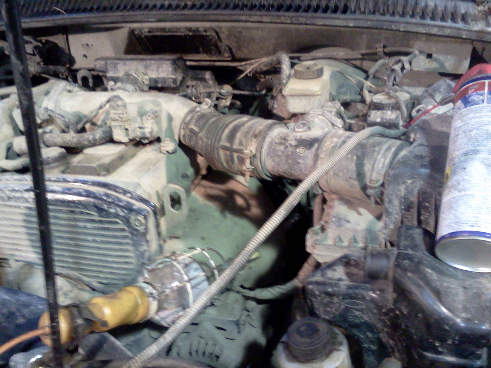

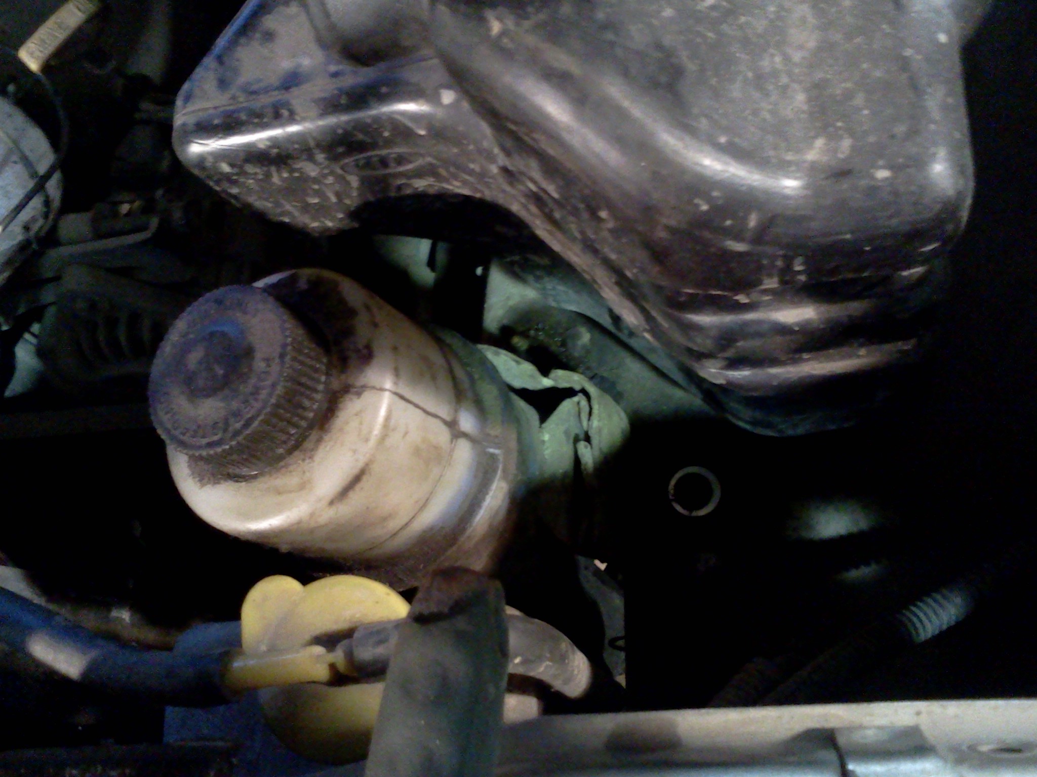

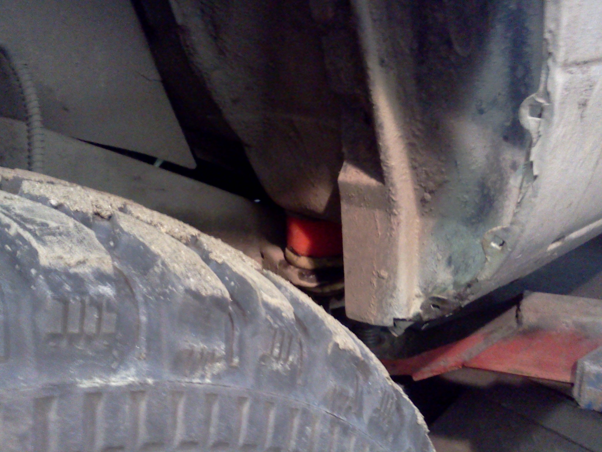

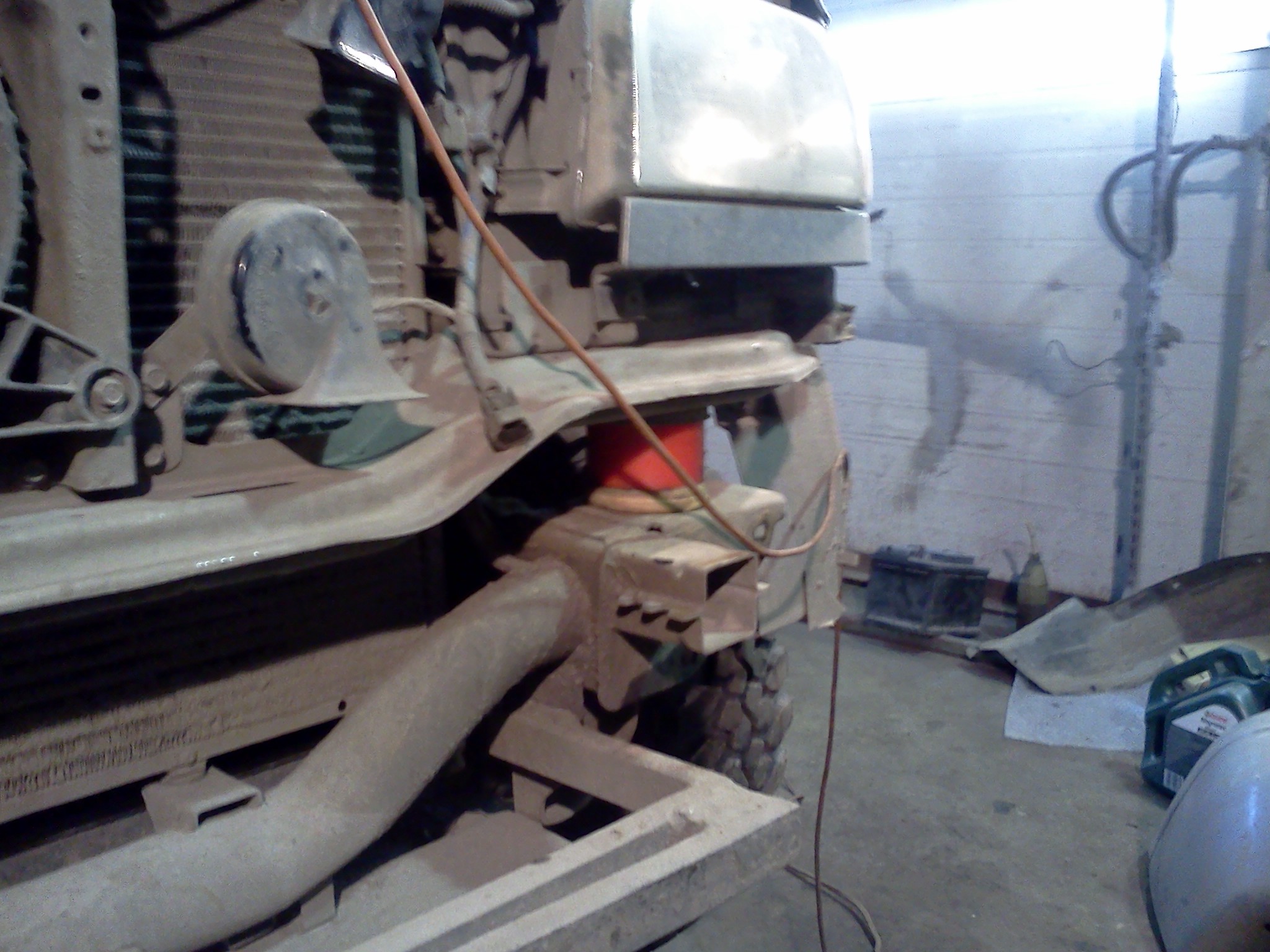

Цитата(Добролет @ Nov 7 2012, 10:31 PM) *
Всем привет. Извиняюсь, если не туда, но вроде более подходящей темы нет.
Есть возможность изготовить проставки для лифта из полиуретана, вот такие (с размерами из, гран пардон, фака):
Изображение Изображение
Твердость по Шору 80 ед., немного мягче хоккейной шайбы, но можно сделать и более твердые. Материал как раз используется для втулок, демпферов и т.п.
Смысл в чем: сам пока до лифта кузова не дорос... посему ищется испытуемый))), лучше в Питере, кто собирается в ближайшее время лифтануться. Цена отсутствует - халява.
Если кто подскажет размеры стандартных проставок - можно и их сделать.
Решил я испробовать эти проставки. Вчерашний день ушел на вкрячивание. Встали, как родные. За что респект Добролету, АСТРО, Бессу и остальным участникам процесса biggrin.gif Особых трудностей не возникло. Рычаг раздатки выгнул практически в прямое состояние, торм трубки на пер шлангах почти не трогал, так... чутка только. Бампера перевесили наззад родные(пока что smile.gif ). Бачок гура пришлось чуть развернуть на одном из креплений. Остальное всё по факу
