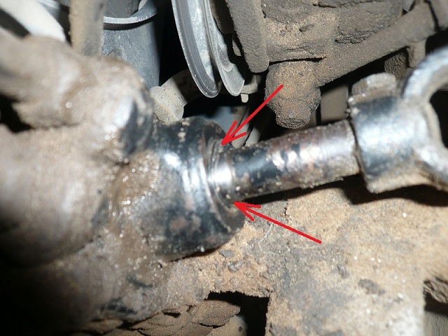

Народ, подскажите как решить проблему? При поездке на рыбалку выдавило сальник редуктора ГУР (тот, куда входит рулевая рейка) и вся жидкость вытекла на землю. Как я понял он называется "Сальник рулевой сошки". Теперь у меня не спортяга, а уазик. Руль еле крутиться. Дабы не сжечь насос, был отрезан ремень ГУРа. Теперь вопрос: есть ли варианты разобрать редуктор и поменять сальник (сальник продаётся и реально ли его найти?) или же придётся менять весь редуктор в сборе? Судя по всему он стоит совсем не мало sad.gif
post Nov 5 2012, 01:32 PM
Сообщение #49
"Рисуй" так, чтобы было понятно! У нас нет "рулевой рейки"! С одной стороны рулевой вал, с другой, можно сказать, "рулевая сошка" (которая двигает рулевую трапецию).
А сальник, наверняка, можно подобрать в магазине и установить.
Правда, остается вопрос: "Почему выдавило".

Оно как бы не выдавило, а просто вытекло под давлением из него... он сочился давно. А тут может из-за большей нагрузки или ещё из-за чего то он окончательно умер. Щас машину со стоянки в гараж перегоню и всё сфоткаю.

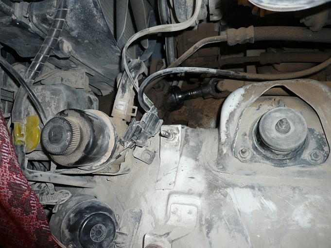

ТО что, ему скоро придёт конец и так было ясно как день, вопрос в том, что теперь делать, ребят... выручайте, я живу в Казахстане, г.Байконур, тут хрен запчастей найдёшь sad.gif Вот фотки... по одной в сообщение помещается...
