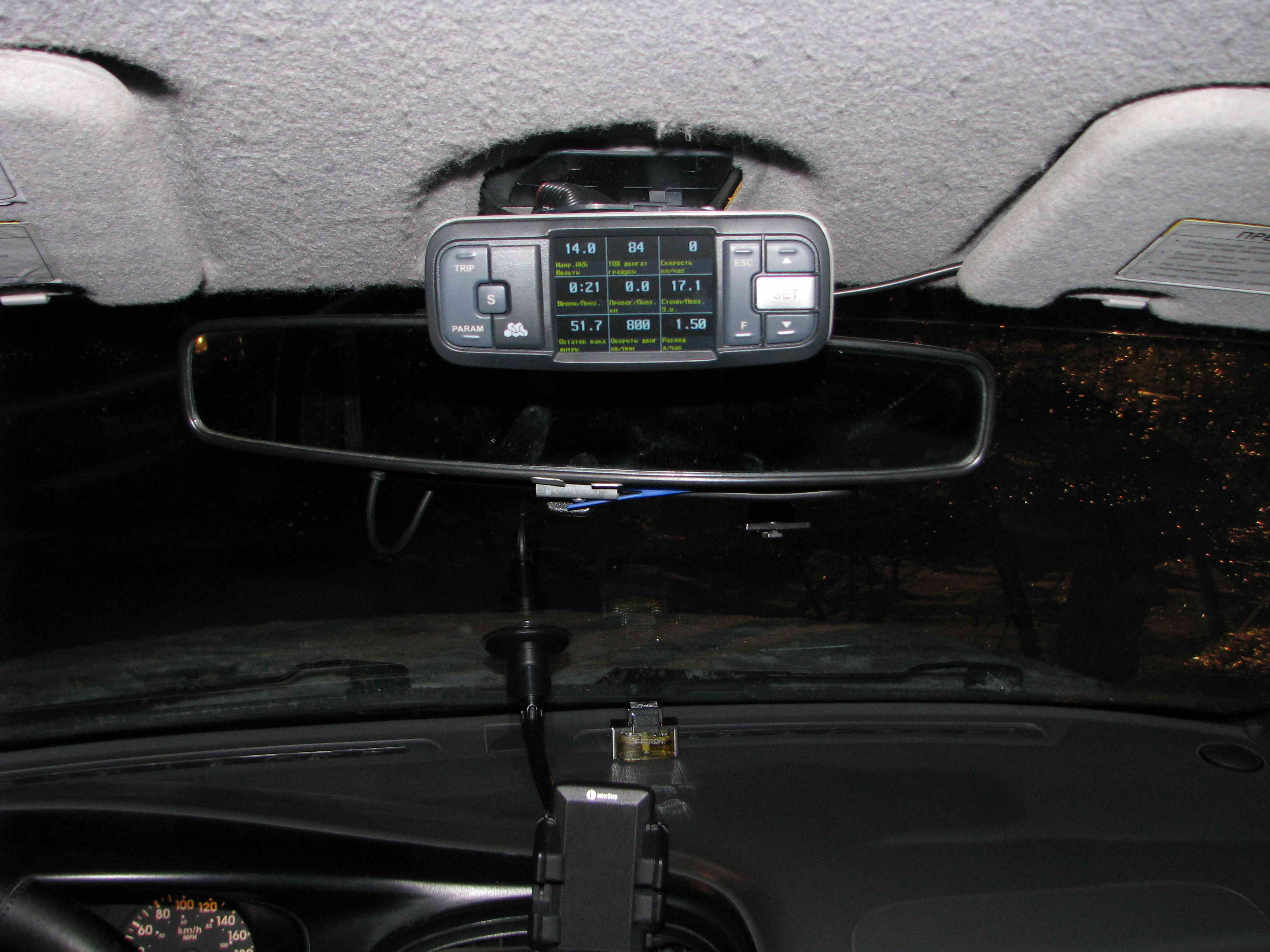

Поставил Multitronics V730 (V731 такой же, но разговаривает женским голосом). Зажал под салонное зеркало заднего вида штатными винтами, убрав пластиковую заглушку зеркала и не ставил заглушку, идущую в комплекте с БК. Провод протянул под потолком, вдоль левой стойки к OBD-II под рулевую колонку. Датчик температуры провёл под уплотнителем двери в подкапотное пространство, а сам датчик разместил в районе левого габарита (В городе врёт, а по трассе нормально показывает, что мне и нужно). Установил цветовую схему №4(или №3, в общем, последнюю из предложенного списка), подсветку на минимум, не мешает ни днём ни ночью, даже на трассе.
P.S. За 3 месяса использования БК два раза на грунтовках отпал глушитель, почему-то открутился один болт из защиты, раздолбало окончательно маятниковый рычаг, протерло защитой бензобак в том месте где камнем по нему ударил, а БК, даже не шелохнулся.
P.S.S. Могу сфоткать, но не уверен, что получится в форум фотки вставить. Могу отправить на E-mail.
ниже его фото
2томас, насколько удобно/неудобно смотреть на него? головой надо вертеть? я ранее опрометчиво предлагал вставить в солнцезащитный козырек, но шея бы быстро сломалась.

Никаких неудобств при использовании не испытываю. Головой крутить не надо, в общем, смотреть не труднее чем в зеркало заднего вида. Конструкция крепления БК позволяет вращать его вокруг вертикальной и горизонтальной оси, т.е. регулировать положение экрана в достаточно широком диапазоне.
P.S. При проведении сварочных работ на автомобиле необходимо отключать БК, иначе приходится делать полную перезагрузку.

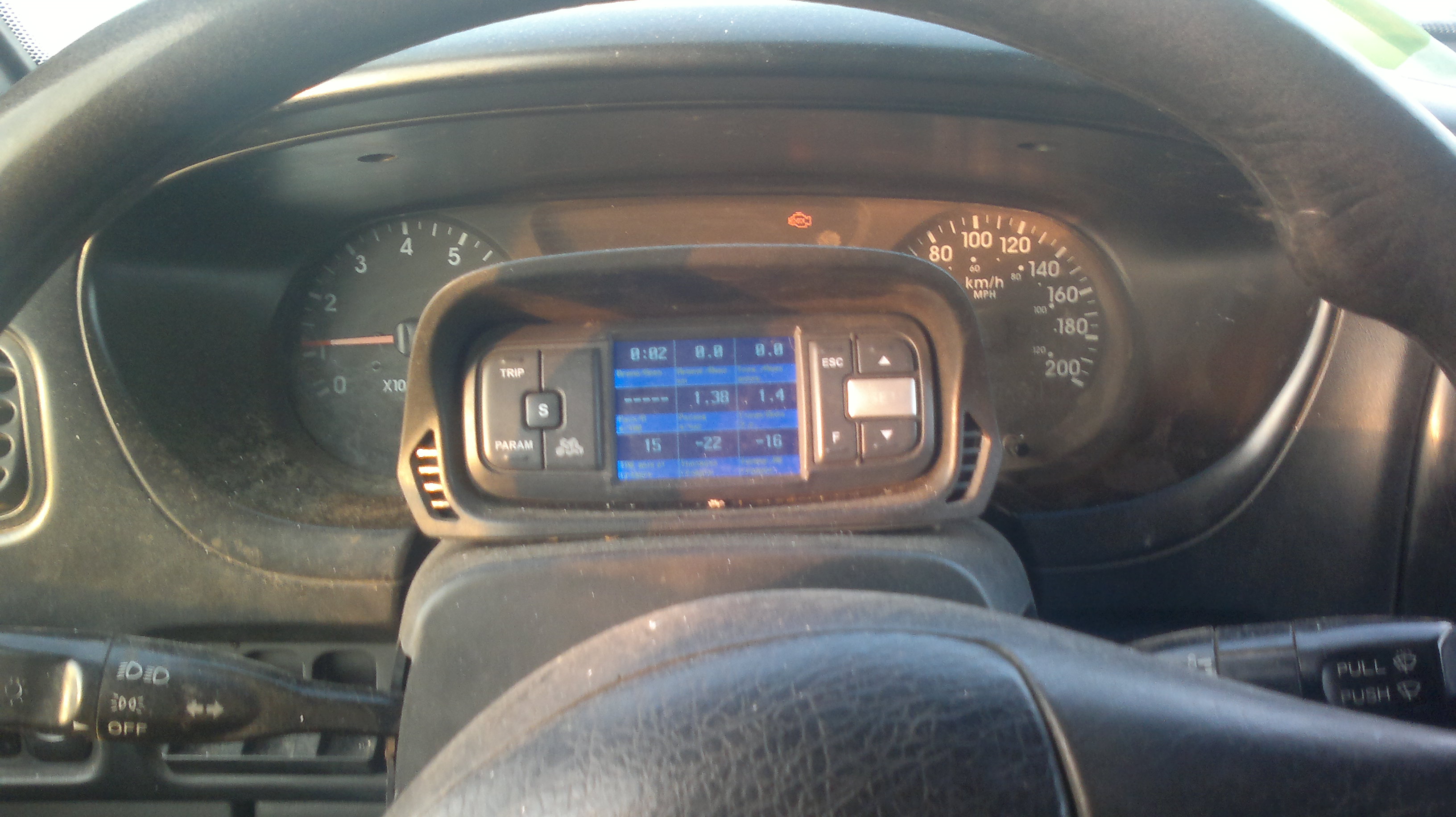

Цитата(vlad34 @ Nov 28 2012, 11:08 AM) *
ниже его фото
я поставил TC 750 на рулевую колонку ИМХО удобнее места не придумать, параметры читаются мгновенно, перекрыло показания температуры и уровня топлива на торпеде ну и пох, теперь БК показывает температуру и более информативно! фото Прикрепленное изображение
Цитата(vlad34 @ Nov 28 2012, 08:08 PM) *
ниже его фото
Мне тоже задарили Multitronics VC730. Еще не ставил, но вариант пока только один - на место крепления зеркала. Зеркало у меня давно уже на присоске чуть ниже, а место пустует. Мне правда только подключение в универсальном режиме светит, машина старовата для OBDII.
