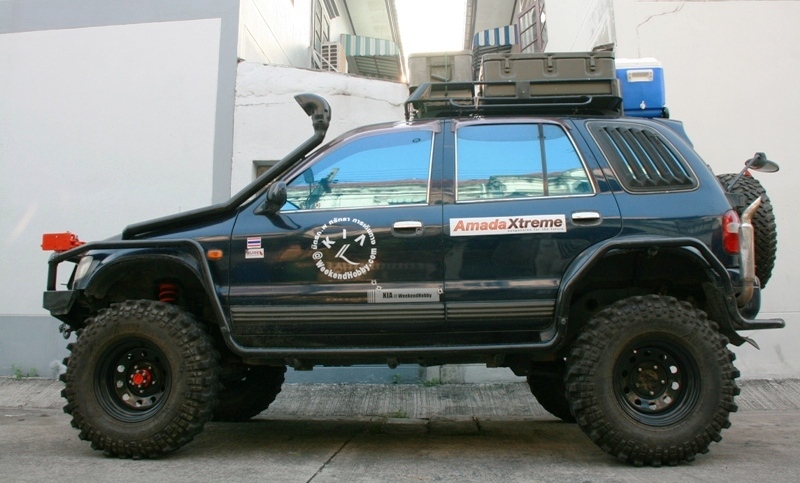

Цитата(c4d8 @ Nov 16 2012, 11:18 PM) *
В Тайване я смотрю не парятся - отломится не отломится(смотреть нижний рычаг) biggrin.gif
Красавец!!! Это он же, только сзади...

Мне в таком виде приглянулся..
Цитата(Аля @ Nov 18 2012, 10:10 AM) *
не вижу смысла в таких переделках при таких маленьких колесах
да и вообще не ясно насколько это хорошо все работает - ссылки на отзывы не нашла ....
у них есть видео
Кал., 2005г, коротыш, МКПП , бензин, лифт: проставки - перед 30мм, зад 60мм. + бодик - проставки 50мм

Ребят, я вот чего-то может не догоняю, но мысль такая: для того, чтобы увеличить проходимость, нужно увеличить диаметр колеса. Это можно в стоке сделать до определенного предела (235 колеса). Потом, чтобы воткнуть колеса большего размера, можно сделать бодилифт и немного попилить болгаркой. Лифт подвески тоже приподнимет машину, увеличивая именно клиренс за счет изменения угла наклона рычагов. Нижними точками обычно являются картеры заднего или переднего редукторов. Правильно? Тогда что сделали тайцы? Подняли машину за счет лифта подвески, а чтобы сохранить углы работы нижних и верхних шаровых, а также шрусов просто опустили их с помощью своих железяк до нижней точки картера переднего редуктора? Правильно? B180.gif dumai.gif
они просто кузов относительно подвески подняли своими проставками сохранив углы наклона шрусов и рычагов.. но вот некоторые детали стрёмно выглядят, например удлинитель рулевого маятника....
