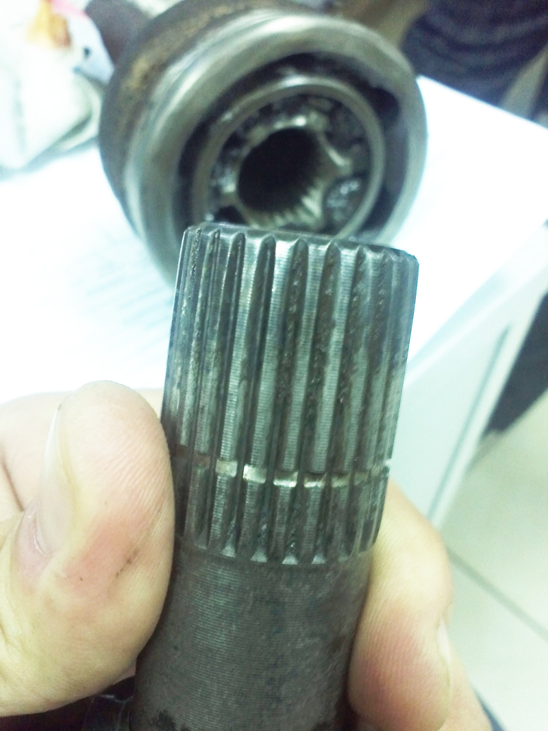

Я щас тоже ШРУСы меняю,так вот мне привезли Прикрепленное изображение там 25 шлицов точно-я понял что идут на дорестайл и иногда ставили в Европе после.У меня калининград 02 год не подошли,перезаказал Japanparts J2820302 24 шлица

Прошу помочь с выбором ШРУСА (со стороны колеса) (25 зубьев)
Нужно завтра определиться, что брать
варианты только такие:
1. Exist (доставка 7 дней) Japan Parts GI-007 цена 1856р. - консультант говорит дерьмо
2. Exist (доставка 7 дней) Ashika 62-00-007 цена 1502р. - консультант говорит еще большее дерьмо
3. Со слов новый. Asva MZ-807 цена 2700р. - смущает, что он набит смазкой, нет хомутов и грязный, сильных царапин и заминов нет, может и ставили на авто, но не б/у. Магазин конечно серьезный (Велес-40 оф.дилер ауди, субару, санёнг и др.), но почему шрус без коробки, набит смазкой.
мой слева
Прикрепленное изображение мой старый - внутри чуть-чуть по другому выточено Прикрепленное изображение
ощущение что он устанавливался уже
