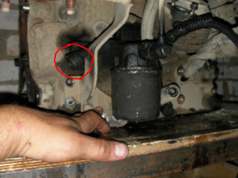

Вот эта скоба, крепление к коллектору
А это - крепление с блоку
Найти её думаю нетрудно, как раз под турбиной. Ориентир - крепление глушака, его на первом фото хорошо видно. Жаль, что у нас только один локоть на руке, тут ещё пара локтей не помешала бы:D .
