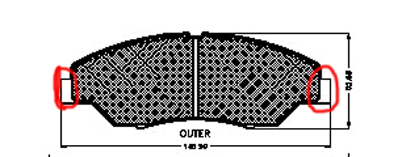

Снял колесо, разобрал суппорт руководствуясь статьей Дмитрия Лебедева. Заметил странную деталь B228.gif колодки держала не 1 пружинка а 2. одна внизу (на своем месте) и одна вверху !!! Ни на одной схеме суппорта ее нет. А колодки почти новые. Еще вопросик: а колодки должны быть разными? Я имею ввиду внутреннюю и наружнюю.

если я правильно понял по твоей фоте у тя суппорта(собственно как имашина) КОРЕЙСКИЕ.У меня машина рестайлинговая(читай КАЛининградская).На Карейцах и КАЛенинградцах суппорта разные B228.gif То место в суппорте куда встает(ну скажем так) конец колодки(на рисунке помечен красным) вставляется 1 скобка B228.gif .Далее в каждом суппорте две колодки соответственно 4 конца и 4 скобки.На машине два суппорта. ВСЕГО ПОЛУЧАЕТСЯ 8 скобок smile.gif

Месяц назад самостоятельно перебирал подвеску (пружины, шаровые, аморты и т.д.). Суппорты просто снимал, не разбирая; колодки оставил старые, причем местами их не менял. Скобок было всего одна. До переборки стука не было, после - появился. Шайтан! dumai.gif

если у тебя колодки разные (одна большая,вторая маленькая) то пружинок должно быть 2.у меня была такая фигня,бренчали поставил пружинки и всё нормуль
