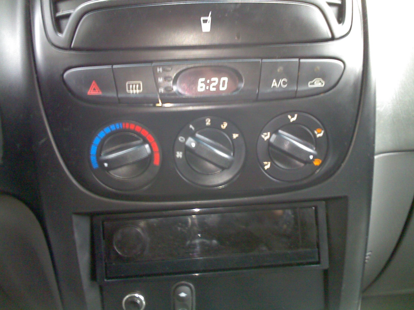

Полез сегодня фишку сдергивать, (пасиба Косте B162.gif) взял отверточку и аккуратненько по кругу пытался вытащить кнопку включения кондиционера blink.gif dumai.gif biggrin.gif , невышло laugh.gif .Решил посмотреть внутрь и снял переключатель скорости работы вентилятора,причем сначала пытался снять переключатель направления воздушного потока НИКАКА,а этот нараз снялся. Когда снимал, обратил внимание, что вставлен он был недоконца(примерно 1мм).Ну снял, а там ниче невидно laugh.gif Поставил наместо причем ДОКАНЦА, и ВСЕ - ТИШИНА.Вентилятор кондея ВСТАЛ B162.gif обороты двигателя упали на одно деление ohmy.gif , все время ездил около 900-1000 сейчас я так понимаю около 700 smile.gif .Двигатель работает РОВНО, кто пользуется кондеем поймет biggrin.gif ,а я все понять немог чегойто он все время на холостых ВЗБРЫКИВАЛ h975g.GIF , ну и прием ПОИНТЕРЕСНЕЙ.
Вывод один: Я ЛОШАРА laugh.gif laugh.gif laugh.gif 5 месяцев ездил с КОНДЕЕМ B093.gif вот так вот sensored.gif
Цитата(kross @ May 14 2007, 07:40 PM) *
Кстати это ж ты когда то и писал (могу ошибиться ) - определенное кол-во раз нажать на кнопку кондея и тд. - а я на своей кнопку чуть не протер h975g.GIF и НЕ ПОЛУЧИЛОСЬ отключить - мануал то у тебя именно для второго спортажа ? smile.gif
1) Ставишь все переключатели как на фото
2) включаешь выключаешь РЕЦИРКУЛЯЦИЮ B228.gif и еще раз включаешь выключаешь.
