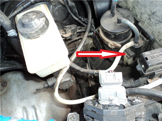

preffix
post Dec 25 2012, 01:00 PM
Сообщение #55
Сообщений: 42
Регистрация: 10-March 11
Из: Каменск-Шахтинский Ростовская область
Пользователь №: 9,235
место дислокации: Ростовская область
Цитата(Evgenis88 @ Dec 12 2012, 02:59 PM) *
А где это можно посмотреть?Вроде винтик вкручен какой-то в тоненький шланг!
Старый хозяин сказал, что по городу 14 кушала!!и он сам удивлён такому расходу!
Она у него год простояла..........за ненадобностью!
Так что, посоветуете пока не рыпаться????
Хотя такой расход расстраивает!Вот думаю на диагностику съездить, как вы думаете скажут чего толкового???
Ещё думаю форсунки бы почистить не помешало бы!
Пожалста! Объясните где этот тоненький шланг который нада заглушить при неработающем вакууме?
2002 Амер. коротыш, автомат, ГБО
Рыбалки в районе устья р.Северский Донец и ещё де-то
nik*nik
post Dec 25 2012, 01:41 PM
Сообщение #56
Сообщений: 2,055
Регистрация: 28-July 10
Из: Пермь
Пользователь №: 8,185
место дислокации: Пермь
фотку позаимствовал с дружественного форума киаклаб... в правом верхнем углу, черненький боченок... к нему сверху крепятся два резиновых шланга... снимаешь тот который длинный и уходит вдоль моторного щита (на заведенном авто) и затыкаешь его пальцем... если присасывается как пылесос, то надо глушить или здесь или на коллекторе... не забудь скинуть фишку (на фото стрелкой указана).
