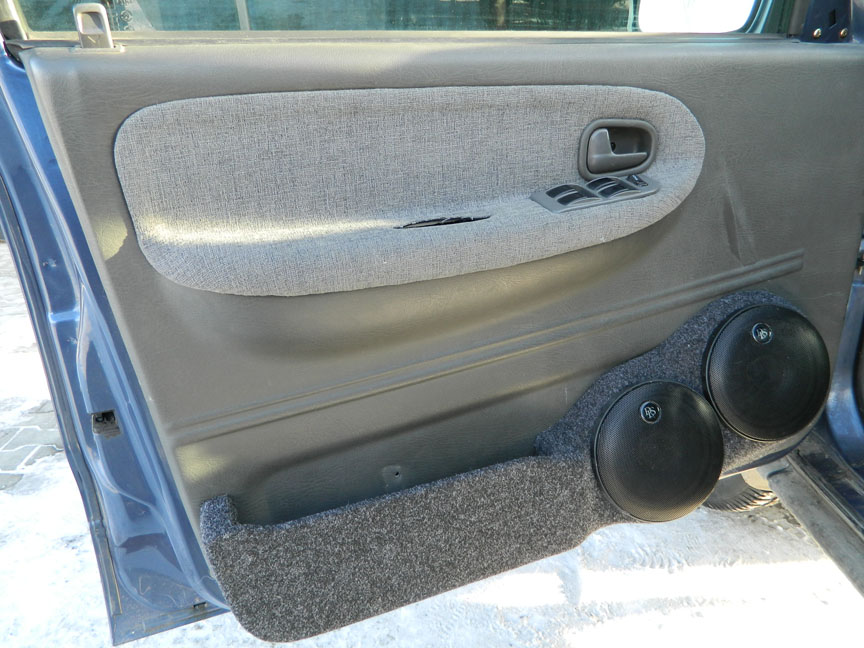

Из за сложной конфигурации винилом не получилось
Карпет ИМХО - практичнее, а внешность, для музыки и Спортажа - ВТОРОСТЕПЕННО biggrin.gif Прикрепленное изображениеПрикрепленное изображениеПрикрепленное изображениеПрикрепленное изображение

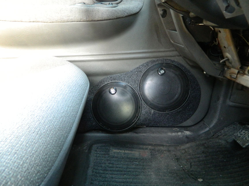

ДА - ОНО ТОГО СТОИЛО!!!!!!!!!!!!!)))))))))))))) (ИТОГО, без ГУ, обошлось в 14500, это динамики, кабели, все материалы и работы (ГУ куплено БУ за 2 тыр))
Играет не хуже, чем я в такси за 70Изв Ошибся, за 40 косарей тогда слышал (описывал выше)...
Кроме ГУ - ни одного брендового компонента!
Данную систему навряд ли удастся создать "профи в автозвуке" - зашорены они сильно (да и к сожалению, нас всех охмуряют blink.gif biggrin.gif ) своими СТЕРЕОТИПАМИ! (который мне делал - сам удивился, стал спрашивать: - "где динамики брал?", оправдываться, мол: - "в мерсах тоже бумажные стоят...."
Меня данный уровень абсолютно устраивает: конечно нужна еще доводка, но - низов хватает, и они живые и достаточно глубокие, средних и высоких чуть избыток, но это легко устраняется..., не дребезжит ничего, дверь солидно захлапывается, шуму поменьше стало, а карман побольше!!!)))))))))))))))
Заодно заделали: сместил панель управления стеклоподъемников вперед (по максимуму) - стало удобнее
Мягкие подлокотники с их перетяжкой (мой локоть уже балдеет! ep.gif )

ПэЭс, кто задумает сдвоенный мидбас, или широкополосники инсталлировать - ЕСТЬ ПОЛУГОТОВЫЕ ПОДИУМЫ по сходной цене.... Нормальные, но угол наклона вверх и карман (стоковый приделан) - меньше. Вставайте в очередь, фоты позже...

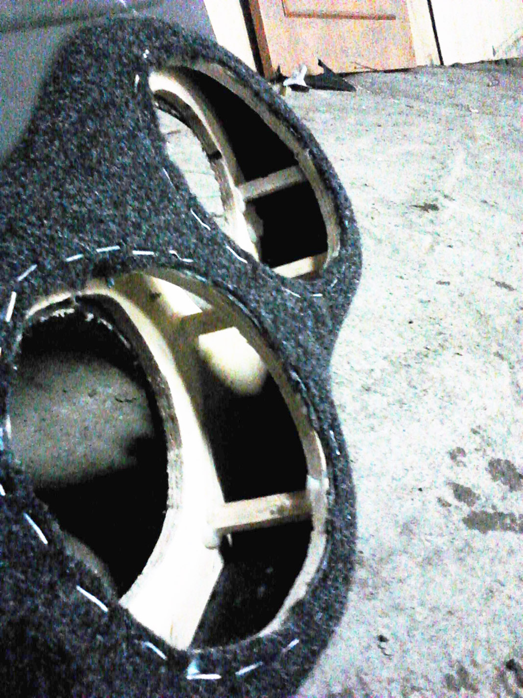

ПродамВот фото недоделанных подиумов, Сори за качество, вечером снимал,
Мне они обошлись в 2 тыра.....
Жду предложений
отверстия 140мм (под ШЕСТНАДЧИКИ), под наружный Ф решеток 190мм

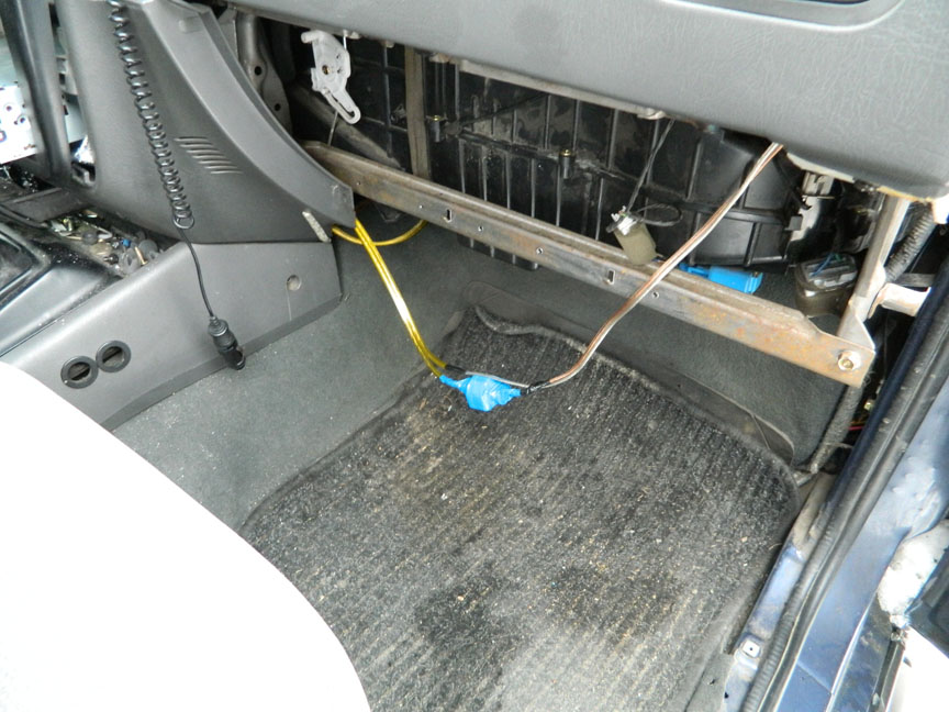

Недавно прикупил магнитолку взамен штатной кассетной.
Поставил вот так:
[more]
Переходник называется KIA Spectra 01+, Sephia 2, Shuma 2, 1din. Код: Intro RKIA-N10
Переходник нифига не подошёл. Пришлось обильно доработать ножовкой и напильником.
Крепёжные уши-уголки с рамки я спилил, снял со штатной магнитолы стальные уголки, и приклепал их прямо к железной фиговине, в которую засовывается магнитола. Так крепче. Т.к. пластиковая рамка-переходник все равно не позволяла нормально всё закрепить, даже если бы она подходила.
В реале щелей почти не видно (снимал со вспышкой - вот щели и подсветились), и единственное что мне не нравится - визуально магнитола сидит глубоковато.
